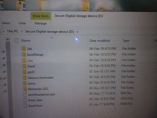

Παίδες αμα ξέρει κανείς και μπορεί να βοηθήσει. Έχω το new3ds με λογισμικό 11.6.0-39E. me cfw. Είχα κάνει το update από A9LH σε B9S. Μετά το update (luma 9.0 κλπ), τα fbi, freeshop και μερικές κασέτεςσταμάτησαν να παίζουν (έβγαζε το error: an exception has occured, arm 11). Δοκίμασα με άλλη sd και οι κασέτες έπαιζαν κανονικά, έκανα format την sd, έβαλα τα αρχεία από το guide πάλι μέσα αλλά δεν βγάζει τίποτα. Χρειάζεται να κάνω κάτι συγκεκριμένο;

όταν ανοίγω το 3ds με πατημένο το select μπαίνει στο godmode. Με το start πατημένο μπαίνει στο luma configuration αλλά στο home menu δεν βγάζει τίποτα από εικονίδια πέρα των αρχικών του 3ds.
41 λεπτά πριν, VortexGeo είπε
Για δοκιμασε κατι: Σβησε τους φακελους boot9strap και cias και το αρχειο arm9loaderhax.bin
Τα σβησα. Δεν βρίσκω κάποια διαφορά στα εικονίδια ή στο boot
