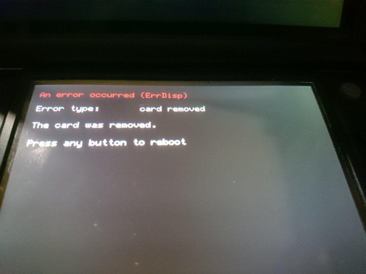

Έκανα μετάβαση σε b9s αλλά αρκετά games δε φορτώνουν πια κ εμφανίζει το παρακάτω Μήνυμα, παρότι το freeshop τα βλέπει κανονικά. Το 3ds  στο data manager τα βλέπει σαν μηδενικού μεγέθους αρχεία.... Πριν μου κανε και το freeshop πάγωμα και έπρεπε να κάνω restart κ να ξανανοίξω για να μπει. Παίζει να φταίει η sd?
