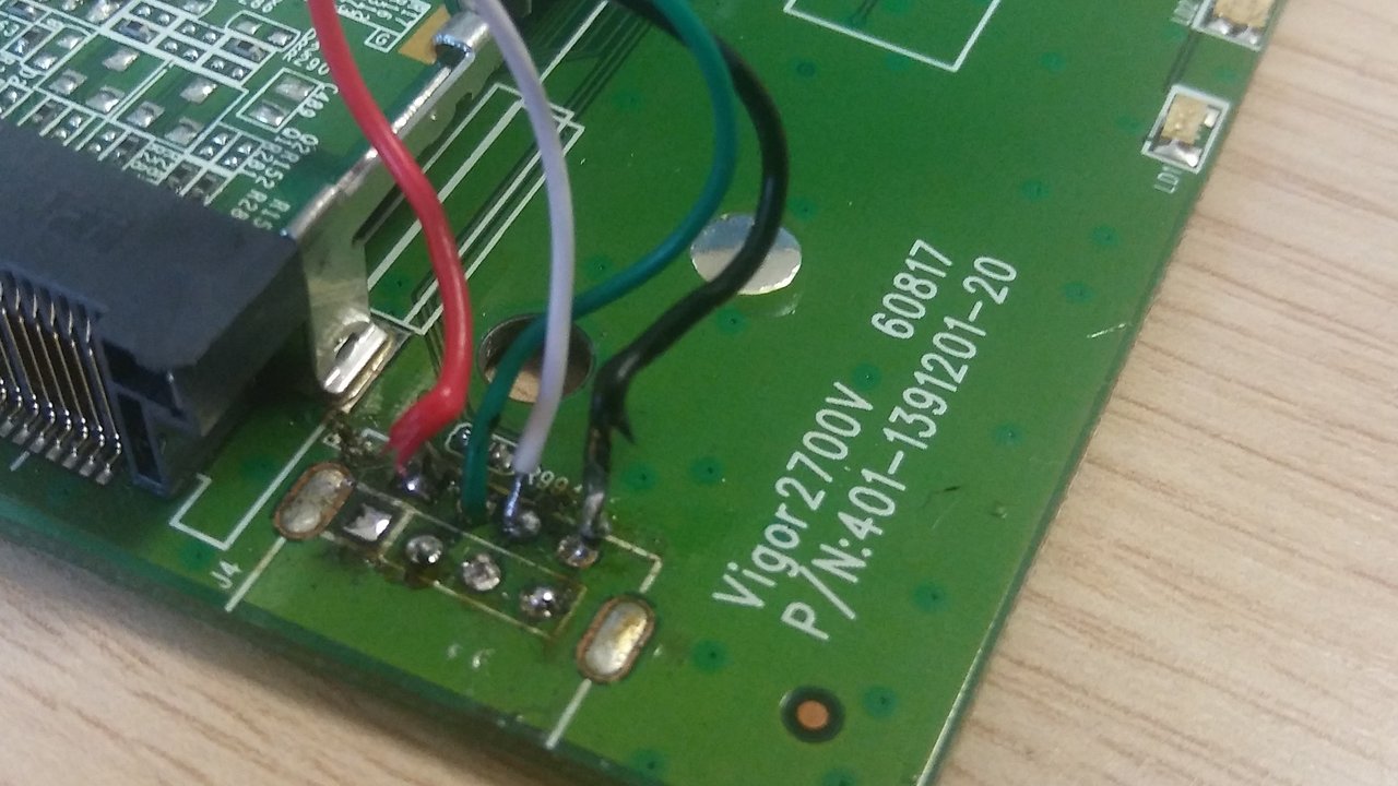

status Δημοσ. 24 Απριλίου 2017 Δημοσ. 24 Απριλίου 2017 ΑΛΛΑ, αγαπητοί εν Vigor αδελφοί, εάν σας έχει μπρικάρει, ανοιγωντας το καπάκι, κάτω δεξιά βλέπετε 4 πινάκια με την ονομασία "P2", αυτά είναι τα serial port pins. Από πάνω προς τα κάτω 4 GND 3 RX 2 TX 1 VCC Το συνδέεται, και με όποιο πρόγραμμα αγαπάτε, συνδέεστε στα 115200, σηκώνετε ως αρσιβαρίστες το tftp και το κάμετε ριμπουτ, λογικά θα σας παίξει, δεν έχω το υλικό να το δοκιμάσω αλλά γενικά τα Draytek έχουν την μαγκιά ώστε ο bootloader να είναι χωριστά από το λειτουργικό του ρούτερ. αν ειναι να ασχοληθεις για να μαθεις ναι .αν ειναι να ασχοληθεις για να το φτιαξεις απλα δεν εχει και πολυ νοημα.καλο adsl router αλλα αρκετα παλιο πλεον https://en.wikipedia.org/wiki/Greasy_pole

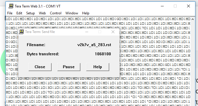

maliv76 Δημοσ. 15 Μαρτίου 2018 Δημοσ. 15 Μαρτίου 2018 (επεξεργασμένο) καλημερα εν χριστω αδελφοι...εχω ενα μπρικαρισμενο συνδεω στα p2 pins ενα usb cable αλλα δεν το βρισκει στο pc ως συσκευη..πως συνδεομαι? προσπαθησα με teraterm αλλα ποια com πχ? επισης εχει 8 Pins τα συνδεω σε αυτα προς την εξω και την μεσα πλευρα της καρτας-pcb. 5V παιρνει γιατι οταν το συνδεω αναβουν τα λαμπακια παρολο που δεν το εχω power on update τελικα το συνδεσα με σειριακη στο pc (db-9) βλεπω κατι στο teraterm συνεχεια το ιδιο... Επεξ/σία 15 Μαρτίου 2018 από maliv76
