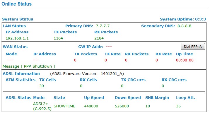

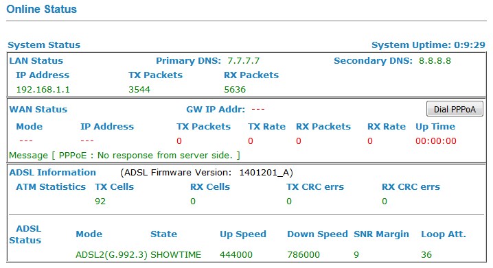

humanseverywhere Δημοσ. 26 Μαρτίου 2016 Δημοσ. 26 Μαρτίου 2016 UPDATE: Με multimode modulation και το 1401201_Α καταφερα μετα αποι αρκετή ώρα να συγχρονίσω με ADSL2(pic 1) αλλα απο ip τιποτα. Σε επόμενη προσπάθεια, πάλι μετα απο πολύ ώρα συγχρόνισε και σε ADSL2+ αλλα χαμηλότερη ταχύτητα(!)(pic 2), και πάλι χωρίς κάποια ip, και αφού το άφησα να προσπαθεί πολύ ώρα κατάφερε να πάρει και ip(pic 3) αλλα χωρίς να έχω Internet. Δεν ξέρω γιατί αλλα μάλλον μου φαίνεται ότι δεν γίνεται αυτό που προσπαθώ..?
poulinos Δημοσ. 28 Μαρτίου 2016 Δημοσ. 28 Μαρτίου 2016 Καλησπέρα και ευχαριστώ για τις ιδέες.. Λοιπόν, η γραμμή παίζει κανονικά με το H108L modemάκι της forthnet οποτε απο γραμμή είμαι ΟΚ. Δοκίμασα όλα σχεδόν τα modulation και πάλι τζίφος.. Hard reset θα το κάνω αλλα απότι βλέπω τα αρχεία .all που έχω περάσει το κάνουν αυτόματα. Απο codes τα εχω δοκιμάσει όλα τα "_A_" ξεκινώντας φυσικά απο το STD και πάλι τίποτα.. Στην σελίδα Online Status λέει στο firmware version: 121201_A (Hardware: Annex (σαν να σου λέει οτι κατι δεν κάνεις καλα!) Δεν θα ασχολιόμουν κιεγώ αν δεν είχα δει τα post σχετικά με το θέμα. αυτο δεν το ξερω αν αυτα που τα γυρνας Firmware δειχνουν annex a ή annex b μετα.παντως επειδη ειναι σχετικα παλιο adsl router μπορεις να παρεις κανα πιο νεο .δεν λεω για Draytek υποχρεωτικα διοτι ειναι αρκετα ακριβα αλλα και αλλες μαρκες πχ tp link.netgear.αν εχεις λεφτα για κανα 2710n ή για κανα 2760n draytek αξιζει. UPDATE: Με multimode modulation και το 1401201_Α καταφερα μετα αποι αρκετή ώρα να συγχρονίσω με ADSL2(pic 1) αλλα απο ip τιποτα. Σε επόμενη προσπάθεια, πάλι μετα απο πολύ ώρα συγχρόνισε και σε ADSL2+ αλλα χαμηλότερη ταχύτητα(!)(pic 2), και πάλι χωρίς κάποια ip, και αφού το άφησα να προσπαθεί πολύ ώρα κατάφερε να πάρει και ip(pic 3) αλλα χωρίς να έχω Internet. Δεν ξέρω γιατί αλλα μάλλον μου φαίνεται ότι δεν γίνεται αυτό που προσπαθώ..? ενα Linksys Που ειχα και ηταν annex b και το εκανα με crossflash annex a μου επαιζε κανονικα αλλα σε annex m ειχα χαμηλοτερο Upload.δηλαδη σαν περα απο το firmware και κατι στο Hardware να υπαρχει που δεν το αφηνει να παιξει σωστα.αν δεν επαιρνες καθολου Ip θα ελεγα τσεκαρε αν τα εχεις vpi 8 vci 35.απο εκει και περα προσεχε κατι.σε forthnet αν εχεις βαλει λαθος τα στοιχεια τοτε δεν θα παιρνει ip στην αρχη αλλα μετα απο χ ωρα θα παρει ip αλλα θα παρει μια του στυλ 10.χ.χ.χ που δεν μπορεις να εχεις ιντερνετ.και αμα ανοιξεις σελιδα θα σου βγει μυνημα οτι εχεις βαλει λαθος το username/password.σε συνδεει με 10αρα ip σε ενα να το πω dummy server για διαφορους λογους ενας να δεις οτι εχεις βαλει κατι λαθος και β.να μην γεμιζουν απειρα τα Logs με incorrect username/password.οποτε θα δεις Ip αλλα δεν θα ειναι πχ 193.χ.χ.χ ή 194.χ.χ.χ ή δεν ξερω τι αλλα θα ειναι 10.χ.χ.χ. και ναι εχει γινει αυτο που σου ειπα .εχεις παρει 10.99 αρα σαν κατι να ειναι λαθος στα στοιχεια σου,. τα στοιχεια σου πρεπει να ειναι της μορφης [email protected] και Passowrd Πχ mpla mpla.σιγουρεψου για τα στοιχεια σου απο την σελιδα του email webmail.forthnet.gr . αν εχεις καποιο παραξενο συμβολο κανε αλλαγη του Password Με αλλο και βαλε ενα νορμαλ Password με θαυμαστικα ή πακακι μονο μεσα.πχ 123456!! or 123456@@.επισης dns ασε να παρει μονο του .το 7.7.7.7 τι ειναι?τις google ειναι 8.8.8.8 και .8.8.4.4. .το 7.7.7.7 δεν μου βγαζει τιποτα.δεν γινεται Resolved Καν.βεβαια στην τελευταια εικονα βλεπω οτι εχει παρει τους σωστους της forthnet.στο Log αν εχεις βαλει λαθος τα στοιχεια θα σου βγαλει authentication failed οπως και στην forthnet θα φτανουν προσπαθειες για authentication failed.τωρα για το οτι αργει να συγχρονισει δεν ξερω.επισης αν αλλαξεις ρουτερ θα περιμενεις 5-6 λεπτα πριν βαλεις το draytek γιατι αλλιως δεν θα παιξει αν το βαλεις κατευθειαν.πρεπει να πεσει και η Mac address και θελει καποια λεπτα απο την στιγμη που θα βγει το παλιο ρουτερ απο πανω.σε κεινο το διαστημα δεν θα συνδεθει το Draytek ετσι και αλλιως. Επισης ο συγχρονισμος ειναι τρελλα χαμηλος.770 down Με 440 UP/?????me to zte ποσο παιζεις?
