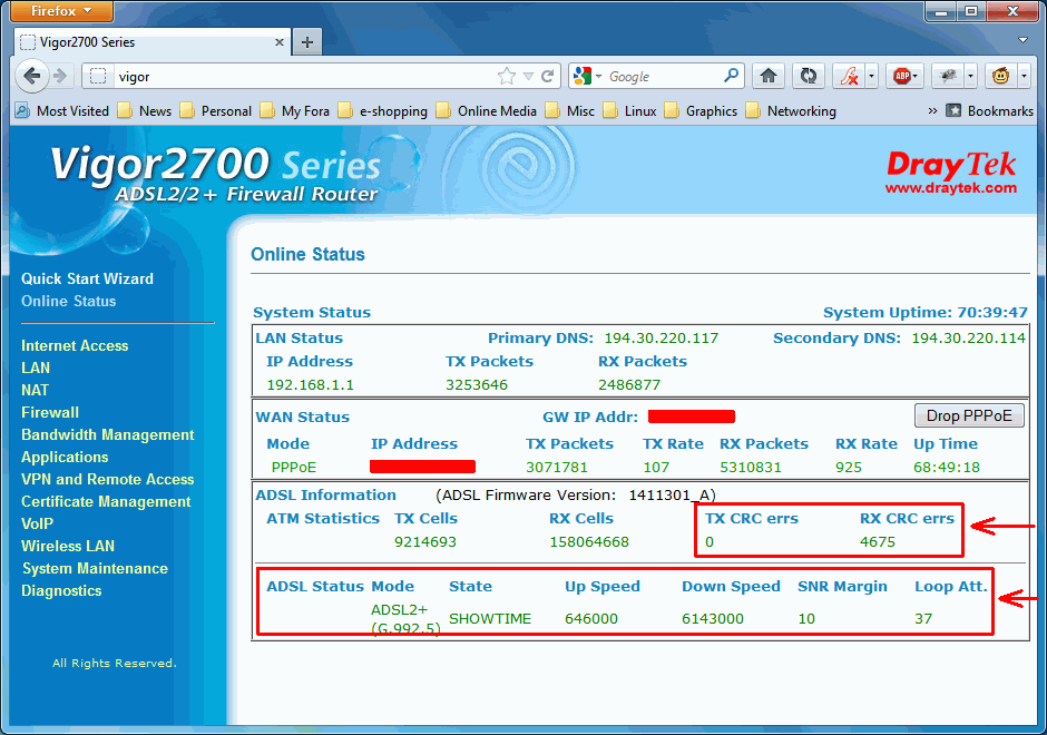

parsifal Δημοσ. 9 Ιανουαρίου 2012 Δημοσ. 9 Ιανουαρίου 2012 @giorgos1966, σε ποιο πρόγραμμα αναφέρεσαι; Σχεδόν όλα τα routers εμφανίζουν τα στατιστικά τους μέσα από το web interface που παρέχουν. Για να προσπελάσεις το web interface δεν χρειάζεσαι έξτρα πρόγραμμα αλλά έναν web browser, ακόμη και ο Internet Explorer που ενσωματώνει η Microsoft σε παλιές εκδόσεις Windows κάνει. Συγκεκριμένα, το Vigor 2700VG έχει ένα link (το σημειώνω με κόκκινο βελάκι στο ακόλουθο screenshot) στο αριστερό κάθετο μενού, το οποίο εμφανίζει μία οθόνη με χρήσιμες πληροοφορίες (τις σημαντικές τις έχω κυκλώσει με κόκκινα παραλληλόγραμμα στο screenshot):
poulinos Δημοσ. 9 Ιανουαρίου 2012 Δημοσ. 9 Ιανουαρίου 2012 Καλησπερα παιδια.Πως βλεπουμε εαν καποιο ρουτερ(το vigor2700 που εχω εγω πχ)συγχρονιζει ψηλα κ σωστα;Υπαρχουν καποιες τιμες μεσα στο προγραμμα να δω; και για να πετυχεις το μεγιστο σε συγχρονισμο καλο ειναι να εχεις οσο γινεται πιο νεο firmware και οχι πχ καποιο παλιο η το default που εχει το vigor 2700 ειτε ειναι αγορασμενο παλια απεξω ειτε τωρα της altec που εχει altec -i call custom firmware. γιατι πολλες φορες απο Firmware σε firmware βελτιωνονται διαφορα πραγματα και μπορει να εχεις καλυτερο συγχρονισμο απο λιγο μεχρι περιπτωσεις που εχω δει πολυ πιο πανω αρκετα Megabits.βεβαια μπορει ενα πιο νεο firmware Να μην σου δωσει κατι παραπανω αλλα να ειναι πιο stable επισης.
giorgos1966 Δημοσ. 9 Ιανουαρίου 2012 Δημοσ. 9 Ιανουαρίου 2012 και για να πετυχεις το μεγιστο σε συγχρονισμο καλο ειναι να εχεις οσο γινεται πιο νεο firmware και οχι πχ καποιο παλιο η το default που εχει το vigor 2700 ειτε ειναι αγορασμενο παλια απεξω ειτε τωρα της altec που εχει altec -i call custom firmware. γιατι πολλες φορες απο Firmware σε firmware βελτιωνονται διαφορα πραγματα και μπορει να εχεις καλυτερο συγχρονισμο απο λιγο μεχρι περιπτωσεις που εχω δει πολυ πιο πανω αρκετα Megabits.βεβαια μπορει ενα πιο νεο firmware Να μην σου δωσει κατι παραπανω αλλα να ειναι πιο stable επισης. Ευχαριστω για τις πληροφοριες!Πληρες κατατοπιστικες φιλε μου. Online Status System Status System Uptime: 201:54:4 LAN Status Primary DNS: 195.170.0.1 Secondary DNS: 195.170.2.2 IP Address TX Packets RX Packets 192.168.1.1 366364 0 WAN Status GW IP Addr: ............ Mode IP Address TX Packets TX Rate RX Packets RX Rate Up Time PPPoΕ ......... 2580652 3471 3783086 5205 201:52:53 ADSL Information (ADSL Firmware Version: 142201_A) ATM Statistics TX Cells RX Cells TX CRC errs RX CRC errs 12265052 83701093 0 3190 ADSL Status Mode State Up Speed Down Speed SNR Margin Loop Att. ADSL2+(G.992.5) SHOWTIME 837000 22874000 8 18 Aυτες ειναι οι τιμες μου!Ειναι ενταξει;
poulinos Δημοσ. 10 Ιανουαρίου 2012 Δημοσ. 10 Ιανουαρίου 2012 ADSL Status Mode State Up Speed Down Speed SNR Margin Loop Att. ADSL2+(G.992.5) SHOWTIME 837000 22874000 8 18 Κοινως εχεις 837 Upload και 22,847 download.με 8 margin στο down και 18 attenuation.απλα θεος.respect. βαλε και το Last firmware αν δεν το εχεις. που να κατεβαζες και το margin στο 6.β.τρελο uptime.μια χαρα.η κλασσικη βλακεια του οτε >9 margin στο Up και δεν σε αφηνει να πας 1021.
