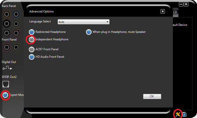

duffyduck Δημοσ. 31 Ιουλίου 2012 Δημοσ. 31 Ιουλίου 2012 υπαρχει επιλογη στον driver της via, ωστε τα ακουστικα του front panel να ειναι ανεξαρτητα απο τα ηχεια. και μπορεις να ακους και απο τα ηχεια και απο τα ακουστικα. ή απενεργοποιεις την επιλογη που κανει mute τα ηχεια οταν εχεις ακουστικα. τα παραπανω δεν τα εχω δοκιμασει.

liopyr Δημοσ. 1 Αυγούστου 2012 Δημοσ. 1 Αυγούστου 2012 Βασικά δεν είπα πως δε παίζει, είπα πως απλά δεν παίρνω όρκο επειδή δεν γνωρίζω το cp της VIA, που απ'οτι φαίνεται από το screenshot του daffy μια χαρά παίζει. Πιο απλό το να πάει να αγοράσει splitter από το να κάνει μία ρύθμιση 5" δεν είναι πάντως.

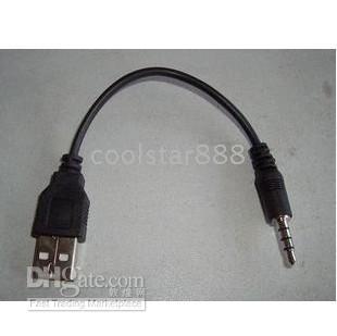

duffyduck Δημοσ. 1 Αυγούστου 2012 Δημοσ. 1 Αυγούστου 2012 Συγνωμη δεν προσεξα οτι ειναι usb ακουστικα: Θελει μαλλον ενα τετοιο ανταπτορακι για τα usb ακουστικα: Αλλα δεν ειναι βεβαιο οτι θα δουλεψει, και αυτο που ποσταρα δεν ειναι για ακουστικα αλλα για αλλη δουλεια.

giorgosxxx07 Δημοσ. 1 Αυγούστου 2012 Δημοσ. 1 Αυγούστου 2012 Συγνωμη δεν προσεξα οτι ειναι usb ακουστικα: Θελει μαλλον ενα τετοιο ανταπτορακι για τα usb ακουστικα: Αλλα δεν ειναι βεβαιο οτι θα δουλεψει, και αυτο που ποσταρα δεν ειναι για ακουστικα αλλα για αλλη δουλεια. δν γινεται να μπει αυτο το καλοδιο στα ακουστικα γτ ειναι ασυρματα..
RcManiac Δημοσ. 1 Αυγούστου 2012 Δημοσ. 1 Αυγούστου 2012 δν γινεται να μπει αυτο το καλοδιο στα ακουστικα γτ ειναι ασυρματα.. Αφού είναι ασύρματα τότε πως συνδέονται με τον υπολογιστή Ισως να δουλέψει αν είναι απλά ακουστικά , αν έχει software κλπ μπορεί να μην παίζουν . Κάποιος να το δοκιμάσει ...
