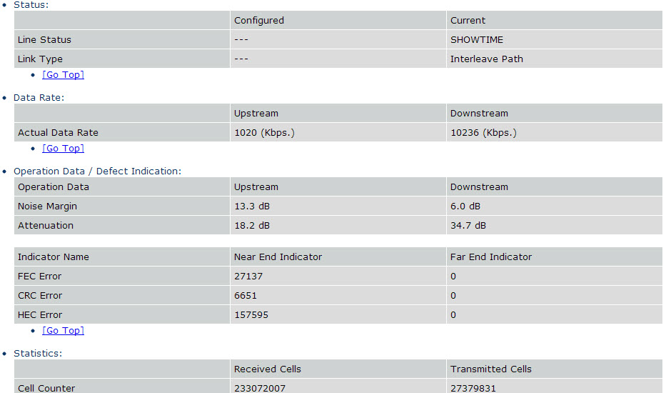

Ρίξτε μια ματιά στα δικά μου στατιστικά και πείτε αν μπορούμε να κάνουμε τίποτα ώστε να βελτιωθεί η γραμμή.
δεν ειναι και ασχημα ουτε το καλυτερο.αν πιανουν τα χερια σου να δοκιμασεις κανα κατανεμητη,χωνευτη η σε κανα κεντρικο πριζακι το κανεις.και επειδη θα πεταχτουν να με φανε μερικοι ναι το μεγιστο θεωρητικο ειναι κανα 13+.αλλα οπως λενε ειναι μεγιστο θεωρητικο

Οπότε συμβιβάζομαι με ότι έχω;Στην forthnet πάντως που ήμουν παλιότερα κλείδωνα στα 13 και όπως και να το κάνουμε έχει διαφορά με τα 10.
υπαρχουν πολλοι λογοι για να κλειδωνες παραπανω.
α.διαφορετικα dslam ισως.
β.διαφορετικος εξοπλισμος
γ.διαφορετικο Profile>συνηθως η cyta παιζει με 9 margin ενω η forthnet Με 6.ξερω εσενα γραφει 6 αλλα ισως απλα ετυχε να ειναι 6.
δ.αν μπορεις να βαλεις το παλιο ρουτερ πανω να δεις τι γινεται και αν θα συγχρονισεις παραπανω απο περιεργεια.βεβαια με της forthnet το ρουτερ θα χασεις το τηλεφωνο απλα για δοκιμη καντο.
επισης ναι θελει λιγο να πιανουν τα χερια σου απο κατανεμητη και μερικα εργαλεια.αλλα αμα ακριβως πριν ησουν με forthnet 13 mbit τοτε δεν ειναι η γραμμη εκτος αν ζητησες νεα γραμμη.γιατι να εγινε βλαβη στο ενδιαμεσο λιγο δυσκολο.
α.Τι εννοείς λέγοντας διαφορετικά dslam, να μεταφερθώ σε κάποιο άλλο κοντινό;Αυτή την στιγμή είμαι αρκετά μακριά 1904m από το dslam(σύμφωνα με το site της cyta)
β.εξοπλισμό το βλέπω δύσκολο να αλλάζω λόγω της cyta και voip.
γ και δ μπορώ να τα δοκιμάσω να δούμε αν υπάρξει κάποια αλλαγή.
Όταν λέω πριν ήμουν στην forthnet εννοώ πριν 1 χρόνο και κάτι. :P και όχι δεν ζήτησα νέα γραμμή απλή φορητότητα.
οχι εννοοω οτι η cyta παιζει με alcatel dslam η forthnet παιζει και με alcatel και με siemens.1904 μετρα ενταξει δεν ειναι και τρελα μακρυα.καλα ειναι.εξοπλισμο απλα για δοκιμη οχι για μονιμα να δουμε αν θα αλλαξει κατι.πριν απο ενα χρονο ναι πολλα μπορουν να εχουν αλλαξει πανω στην γραμμη.οποτε να μην ειναι μονο το margin που και απο εκει χανεις κανα mbit αλλα να ειναι και καποια μειωση να το πω ετσι χαζα στην ποιοτητα του χαλκου μετα απο καμια βλαβη.απλα μην περιμενεις η cyta Να το δεχτει σαν βλαβη.εισαι μεσα στα αποδεκτα ορια.
ε ναι για το γαμοτο να δουμε μηπως με αλλο ρουτερ ειναι καλυτερα.τι ρουτερ εχεις παο την forthnet?λογικα κανα Thomson.τωρα η cyta Τι σου εδωσε?netfaster?λογικα δεν θα δεις διαφορα απλα ας το σιγουρεψουμε.
