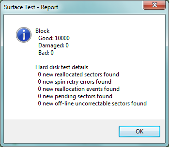

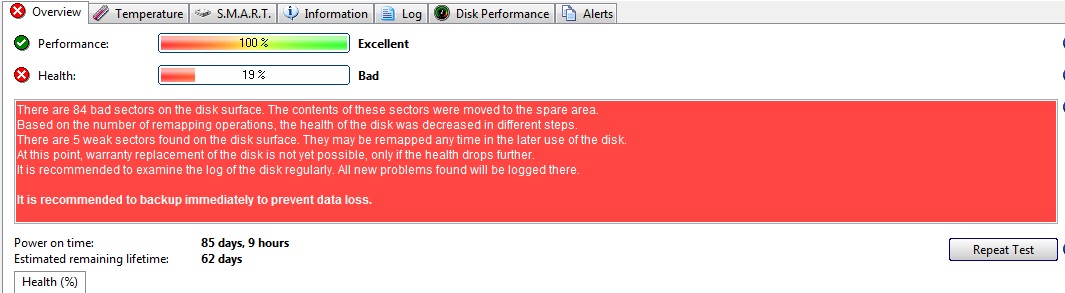

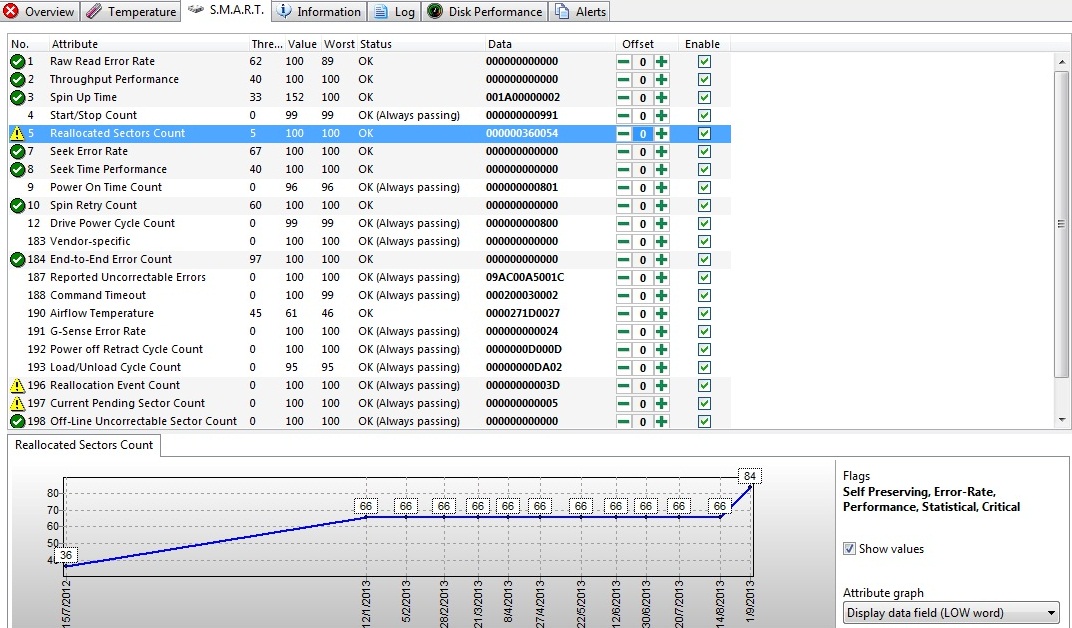

runner69 Δημοσ. 1 Σεπτεμβρίου 2013 Δημοσ. 1 Σεπτεμβρίου 2013 Ναι μαι και εγω σε αυτο το θεμα. Σε Hitachi 500GB σε laptop, τo hard disk sentinel μου εριξε την "health" στο 19% και ο κυριος λογος βλεπω ειναι το reallocated sector ccount. Μου εμφανιζει 84 bad sectors στο 05 με 60 (ή 66) στο 196 reallocation event count και αλλα 5 weak sectors στο 197 current pending sector count. Ετρεξα το test read στο surface test του HD sentinel και μου εβγαλε 0 damaged blocks of sector και γενικοτερα 0 σε ολα. Κανενα προβλημα. Στη συνεχεια ετρεξα το hdd regenator σε dos περιβαλλον και μου εβγαλε και εκεινο 0 bad sectors. Προσπαθησα να τρεξω και το HGST Windows Drive Fitness Test (WinDFT) που ειναι το προγραμμα της hitachi (σε περιβαλλον windows) χωρις επιτυχια. Δεν εβρισκε το σκληρο για να του τρεξει το τεστ. 1) H εικονα που παρουσιαζει ειναι οτι εμφανισε περιοδιικα 84 bad sectors, μετακινησε τα data και τα εθαψε και πλεον δεν βρισκει αλλα bad sectors; 2) Αν ναι, τι κανουμε περα απο backup; Εχει ακομα καποιους μηνες εγγυηση το laptop (επιασαν τοπο τα 3 χρονια). Να το παω μηπως και μου το αντικαταστησουν; Το οτι δεν βρισκει αλλα bad sectors μηπως θα αποτελεσει δικαιολογια για να αρνηθουν ή απο τη στιγμη που τα εχει καταγραψει το smart στο reallocated sector count ειμαι καλυμμενος; 3) Υπαρχει περιπτωση αυτα τα 84 bad sectors να μην ειναι πραγματικα bad αλλα να θεωρηθηκαν απο το OS ή επειδη ειναι απο το smart δεν εχει καμια σχεση και οντως ειναι πραγματικα bad; Σας μερσω για την οποια βοηθεια.
SPANK Δημοσ. 1 Σεπτεμβρίου 2013 Δημοσ. 1 Σεπτεμβρίου 2013 Εφόσον φαίνεται οτι εχει πρόβλημα ο δίσκος και εχει εγγύηση καλο ειναι να το πας να μην πειράξεις τιποτα εσυ , αν και δεν ξέρω οσο αφορά το θέμα των δίσκων που εχουν μια φυσιολογική φθόρα αν σε καλύπτει εκει η εγγύηση η ειναι αυστηρά για το αλλο hardware του υπολογιστή, κανε μια ερώτηση στο service παντως η πήγαινε το απο εκει. 1
