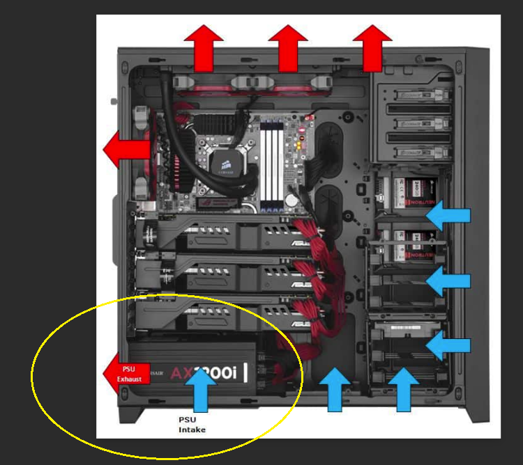

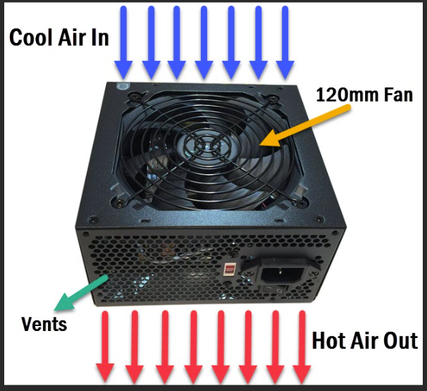

SeNNinhA Δημοσ. 9 Μαΐου 2023 Δημοσ. 9 Μαΐου 2023 (επεξεργασμένο) Στις 27/3/2023 στις 5:39 ΜΜ, giannis22k είπε Ερωτηση Τοποθετηση τροφοδοτικου με το fan κατω η προς τα μεσα στο κουτι; Η ροή στο τροφοδοτκό σου δουλεύει έτσι: Οποτε το βέλτιστο ειναι ο ανεμιστήρας του να κοιτάει το εξωτερικό ωστε να τραβαει καθαρο κρυο αέρα για την ψύξη του. Οπως παρακατω: Εαν παλι ο ανεμηστηρας πρεπει να ειναι προς τα μεσα τότε πρεπει να προσεξεις τις ροές αέρα που δημιουργεις στο κουτί σου και να εξασφαλίσεις σωστη ροη κρυου αερα προς το τροφοδοτικό σου. Δες παραδειγμα παρακατω Επεξ/σία 9 Μαΐου 2023 από SeNNinhA

SeNNinhA Δημοσ. 9 Μαΐου 2023 Δημοσ. 9 Μαΐου 2023 15 λεπτά πριν, giannis22k είπε Εαν το κουτί σου ειναι αυτό τότε το έχεις βάλει σίγουρα λάθος (ή τουλάχιστον όχι βέλτιστα). Το κουτί απο κάτω όχι μόνο έχει γρίλιες αερισμού αλλα και σίτα για την σκόνη. Το ανεμιστηράκι του καλό είναι να κοιτάει ΚΑΤΩ. be quiet! Pure Base 500DX Case Review: Airflow and ARGB - PC Perspective
