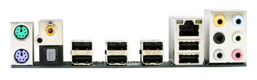

jim_p Δημοσ. 9 Μαρτίου 2011 Δημοσ. 9 Μαρτίου 2011 Καταρχην, απο το aplay -l φαινεται οτι η καρτα σου ειναι οντως ορισμενη ως card0, οποτε δεν εχει νοημα αυτο με το card1 που ειπα παραπανω. Για να ξερεις και εσυ πως ρυθμιζεται το ολο θεμα και που κολλαω αυτη τη στιγμη. Παιρνω σαν παραδειγμα τη δικη μου καρτα για να εξηγησω οτι θελω να πω. Βρισκεις για αρχη το ακριβες τσιπακι που φοραει η καρτα >$ cat /proc/asound/card0/codec#* | grep Codec Codec: Realtek ALC889A Μετα πας εδω και βρισκεις οτι σε αυτο το τσιπακι παιζουνε καποιες παραλλαγες, πχ με 3 καρφια και ψηφιακη,με 6 καρφια και ψηφιακη, διαφορες παραλλαγες απο κατασκευαστες λαπτοπ κλπ. http://www.kernel.org/doc/Documentation/sound/alsa/HD-Audio-Models.txt Εμενα ειναι με 6 καρφια και ψηφιακη, οποτε απο τη λιστα του ALC889 ειμαι στην περιπτωση 6stack-dig, οποτε με αυτη την παραμετρο πρεπει να φορτωνεται παντα ο driver για την καρτα ηχου μου. Το πως γινεται αυτο ειναι υποθεση 1 λεπτου, μιας και απλα προσθετεις μια γραμμη σε ενα συγκεκριμενο αρχειο ρυθμισεων. Δεν θα επεκταθω σε αυτο γιατι απλα... δεν βλεπω το δικο σου τσιπακι στην παραπανω λιστα. Εχει διαφορα conexant αλλα οχι το δικο σου Αν ημουν στη θεση σου θα σκεφτομουν καπως ετσι "το λαπτοπ μου ειναι ideapad, οποτε θα βαλω την παραμετρο που ειναι για τα ideapad γενικως", Θες να συνεχισω με βαση αυτο το συλλογισμο?
