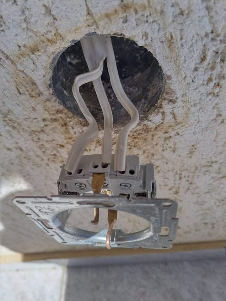

sphinxgr Δημοσ. 26 Αυγούστου 2020 Δημοσ. 26 Αυγούστου 2020 Μια μικρή συνεισφορά στη συζήτηση για τα χρώματα... Όλο το σπίτι ήταν με το ίδιο καλώδιο που βλέπετε...
htaccess Δημοσ. 26 Αυγούστου 2020 Δημοσ. 26 Αυγούστου 2020 1 λεπτό πριν, sphinxgr είπε Μια μικρή συνεισφορά στη συζήτηση για τα χρώματα... Όλο το σπίτι ήταν με το ίδιο καλώδιο που βλέπετε... Εσωτερικά στο πλακέ, οι κλώνοι έχουν χρώματα, με πολύ προσοχή... και πάντα χωρίς τάση στην εγκατάσταση. Για την εγκατάσταση με πλακέ... δεν θα ήθελα να σχολιάσω. 1
thanasisxask Δημοσ. 26 Αυγούστου 2020 Δημοσ. 26 Αυγούστου 2020 @sphinxgrτι δεν κατάλαβες; τι σου φάνηκε παράξενο;
sphinxgr Δημοσ. 27 Αυγούστου 2020 Δημοσ. 27 Αυγούστου 2020 19 λεπτά πριν, thanasisxask είπε @sphinxgrτι δεν κατάλαβες; τι σου φάνηκε παράξενο; το οτι είναι πλακέ?!
htaccess Δημοσ. 27 Αυγούστου 2020 Δημοσ. 27 Αυγούστου 2020 Να στο έλεγα καλύτερα NYIFY, ή A05VVH3-U ?
Exodia The Forbidden One Δημοσ. 27 Αυγούστου 2020 Δημοσ. 27 Αυγούστου 2020 Στις 15/8/2020 στις 11:15 ΜΜ, thanasisxask είπε Κάτι δεν έχεις δει καλά... μαλλον το γκρι θα λεει ασπρο εκτος και αν εκανε πατατα ο ηλεκτρολογος ξερω περιστατικα που τσιμανια βαζαν μπλε στην φαση
thanasisxask Δημοσ. 27 Αυγούστου 2020 Δημοσ. 27 Αυγούστου 2020 8 ώρες πριν, sphinxgr είπε το οτι είναι πλακέ?! Είναι για ειδικές περιπτώσεις, όσοι είναι αυτής της δουλειάς το ξέρουν.
