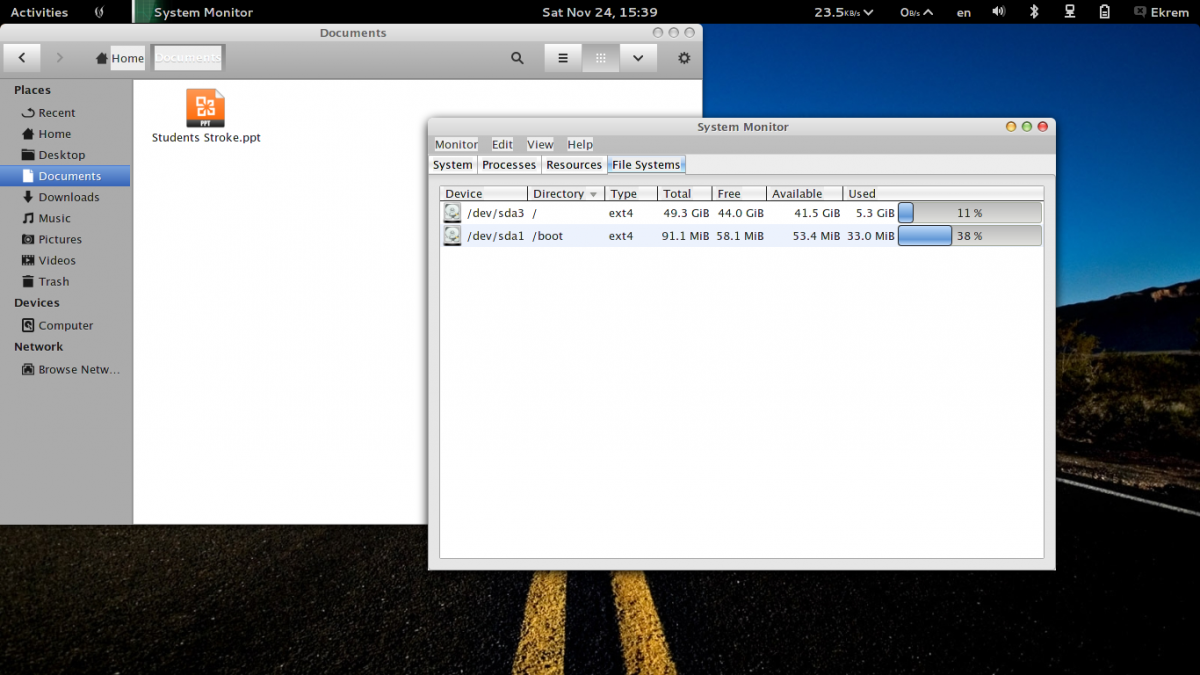

ναι, ανάλογα με το μέγεθος των εικονιδιων διαμορφώνεται και το μέγεθος της μπάρας. επίσης έχω και ένα άλλο πρόβλημα με τα themes. Όπως βλέπετε στην εικόνα παρακάτω πχ το μενού του system monitor εκεί που λέει system - processes-resources-file systems "γυαλίζουν". αυτό πως διορθώνεται. γίνομαι λίγο κουραστικός αλλά όπως είπα είμαι καινούριος στο arch και gnome3
απο οτι καταλαβαινω εχεις βαλει καποιο theme.Αυτο σε τι στηριζεται ? σε gtk2 ή 3?Τα components του gnome3 θελουν themes με gtk3 για να το χρησιμοποιησουν αυτοματα και να δειχνουν ωραια χωρις παρατραγουδα.

Το Chromium κάπου στις ρυθμίσεις σου ίνει δυνατότητα να διαλέξεις να έχει θέμα GTK ή όχι.
Ο chromium εχει επιλογη να χρησιμοποιει τα χρωματα του gtk θεματος ή οχι, μιας και ο ιδιος ο chromium σε gtk (gtk2) ειναι. Πχ εχω αυτο το θεμα. Αν του πω να χρησιμοποιει τα χρωματα του θεματος, η πανω μπαρα του απο μπλε θα γινει γκρι/σοκολατι.

Το libreoffice, χωρις παρεμβαση, χρησιμοποιει το x11 toolkit, οποτε για να το κανεις να δεσει (integration) με gnome ή kde θες το libreoffice-gnome ή το libreoffice-kde4.
