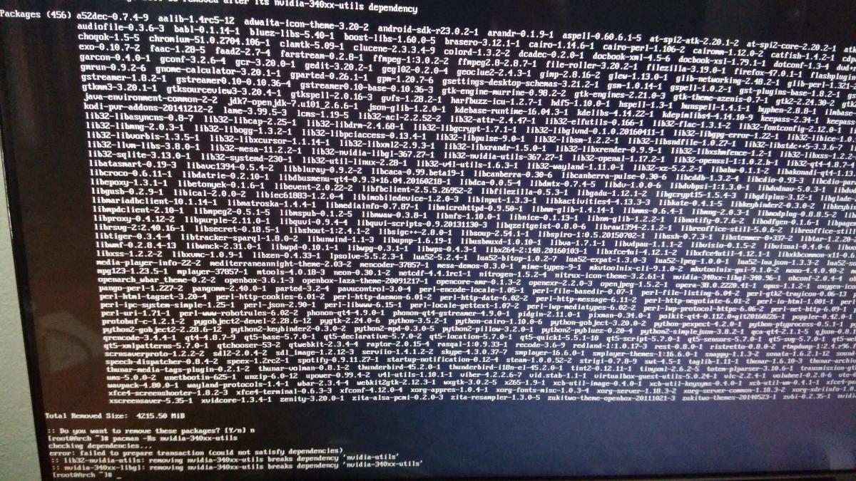

έβαλα το xf86-video-ati αλλά τίποτα. όλο το σύστημα θέλει να ξηλωσει τι να γράψω

sudo pacman -Rs nvidia nvidia-utils nvidia-libgl lib32-nvidia-utils lib32-nvidia-libgl
οι μόνες εξαρτήσεις που διαμαρτύρονται είναι η libgl και η lib32-libgl, οι οποίες όμως θα καλύπτονταν από τα mesa-libgl και lib32-mesa-libgl

έχω βάλει φώτο με το έρρορ.φυσικά και ξέρω, ξηλώνει τα πάντα.

Λάθος, το pacman -Rsc δεν «ξηλώνει τα πάντα», βγάζει τα πακέτα που θα του ζητήσεις και όσα εξαρτώνται από αυτά. Στην περίπτωσή σου, προσπαθείς να βγάλεις τον driver της κάρτας γραφικών, επομένως προσπαθεί να σου βγάλει οτιδήποτε έχει σχέση με γραφικό περιβάλλον.
Επίσης παρατηρώ από την εικόνα ότι έχεις πακέτα και από την ομάδα nvidia και από την ομάδα nvidia-340xx, το οποίο δεν είναι σωστό, απευθύνονται σε διαφορετικές κάρτες.

αυτό εννοώ τα πάντα. 456 πακέτα είναι άρα τα πάντα. έχω αλλάξει 3 4 κάρτες και έχει γίνει αχταρμας η υπόθεση. nvidia βγάζει εκεί αλλά όταν πάω να το αφαιρέσω μόνο του βγάζει not found.
