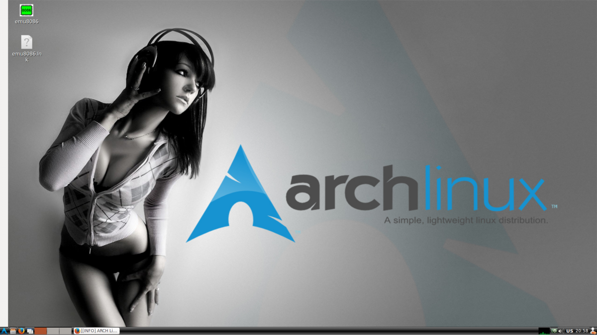

openbox + lxde
Εκεί που έβλεπα ένα βίντεο στο youtube, πατώντας κατά λάθος ένα πλήκτρο και κάνοντας κλικ (ή κουνώντας και την ροδέλα; ή ένα περίεργο συνδυασμό που δεν κατάλαβα) πετάχτηκε ξαφνικά ένα παράθυρο απ' το πουθενά και άρχισε ο wm να αλλάζει ανάμεσα στα virtual desktops σαν τρελός. :blink: :blink: :blink:
Πάτησα escape, σταμάτησε να αλλάζει desktops και είχε εμφανιστεί ένα παράθυρο που με ρωτούσε αν θέλω να διαγράψω το panel ή όχι. Πάτησα όχι και από τότε η οθόνη μου έχει ένα κενό αριστερά:
To panel είναι τοποθετημένο σωστά παρ' όλα αυτά.
Έκανα reboot, δεν διορθώθηκε. Έψαξα τις ρυθμίσεις του openbox και του panel και δεν βρήκα και σχετικό.
Καμιά ιδέα; :mellow:
στο ασπρο δεξι κλικ κανει? αν ναι, delete this panel.
νεο αδειο panel εφτιαξες μαλλον.
Αυτό ήταν! Δεν πήγε καθόλου το μυαλό μου.
Αλλά αυτό με την συνεχόμενη γρήγορη εναλλαγή desktops με χάζεψε, υπάρχει κάποιο default shortcut; Το χω πάθει άλλη μια φορά χωρίς να καταλάβω πως πάλι και χωρίς side-effects τότε.
Δεν είναι τίποτα. Το Desktop φταίει μάλλον. Που να πάει το μυαλό σου όταν βλέπεις συνεχώς μπροστά σου τέτοια....ακουστικά; :P
