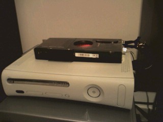

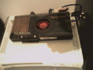

Γιατί δεν πουλάτε τα εξαρτήματα του 360 που δουλεύουνε ώστε με τα λεφτά αυτά να αγοράσετε μια νέα falcon κονσόλα 360 με 200ευρω ώστε να έχετε το κεφάλι σας ήσυχο.
Εν ολίγης συμφωνώ με ότι είχε πει ο bougas σε προηγούμενα post του.
Και milios από που πήρες ρεύμα γι' αυτή την υδρόψυξη αφού κανονικά παίρνει ρεύμα από 2 pci θύρες του υπολογιστή ώστε να την βάλεις στο 360 σου?
ανακατασκευασμενη κονσολα = GPU reballing....
ούτε κάν ! πιστόλι θερμού αέρα...άντε και x-clamps στην καλύτερη. Σιγά μην ασχοληθούν να κάνουν reballing.
Δεν παίρνει ρεύμα από τις pci θύρες αλλά από βύσμα σαν αυτά που τροφοδοτούνται τα CD/DVD roms του υπολογιστή. Οπότε κόβεις το καλωδιάκι της γείωσης και των 12 και με κολλητήρι από το κάτω μέρος της πλακέτας του 360 εκεί μου συνδέεται το τροφοδοτικό, μία κόλληση στα 12v και μία στη γείωση. Με αυτό τον τρόπο η υδρόψυξη τροφοδοτείται με ρεύμα μόνο όταν είναι ανοιχτό το 360 και σταματάει να δουλεύει με το που το κλείνω. Υπάρχουν πολλές εικόνες στο net για τα σημεία που πρέπει να γίνει η κόλληση.
Προσωπικά μετά από RROD το άφησα κανένα πεντάλεπτο να ψηθεί ώστε να ξανά κολλήσει και μετά του πέρασα το THERMALTAKE CL-W0086 TIDE WATER PLUS
http://www.e-shop.gr/show_per.phtml?id=PER.650514
Έχει περάσει κανένας μήνας τώρα και ακόμα όλα καλά, χτύπα ξύλο
Το σκεφτόμουνα και γω για το συγκεκριμένο watercool.
Αλλά θέλω να το βάλω μέσα στο κουτί του 360 και από τις φοτο νομίζω δε χωράει (για λίγο) ???
Μεγάλο ζόρι να το χωρέσεις εσωτερικά (σκέψου και τους σωλήνες).Ούτε κατά διάνοια δεν μου πέρασε από το μυαλό να το περάσω εσωτερικά. Πάντως και εξωτερικά δεν είναι άσχημο
Άμα βγάλω το σωλήνα εξαερισμού (πως δε το ειπα και καμινάδα... αλλα δε μου έρχετε η λέξη!) και τα ανεμιστήρια δε χωράει το μήκoς της υδρόψιξης πανω απο τη motherboard κοντά στη CPU?
Να ξεκινάει δηλαδη από εκεί που βρισκετε το Ring of light και η ψύχτρα της υδροψιξης να καταλίγει στο πισω μερος του 360, εκεί που βρισκοντε οι Default ανεμιστηρες...ٌ
