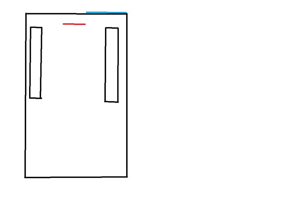

infini Δημοσ. 19 Οκτωβρίου 2019 Δημοσ. 19 Οκτωβρίου 2019 (επεξεργασμένο) Σε αναζήτηση θερμαντικού σώματος μετά από μια αποτυχημένη αγορά από τους γονείς μιας Kumtel 2800W η οποία μέσα στον πρώτο χρόνο λειτουργίας έκαψε ένα πολύπριζο και οι μισές λάμπες σταμάτησαν να λειτουργούν. Για να βοηθήσω επισυνάπτω μια εικόνα του δωματίου που θέλω να θερμάνω. Είναι σαλόνι περίπου 35τμ. Τα 2 παραλληλόγραμμα είναι οι καναπέδες, με κόκκινο το σημείο που θα βάλω το θερμαντικό σώμα και το γαλάζιο είναι συρόμενη μπαλκονόπορτα συνολικού μήκους 1.5μ η οποία στο επάνω αριστερά σημείο που κλείνει, δε σφραγίζει εντελώς με αποτέλεσμα να υπάρχει ένα μικρό κενό. Αυτό που κυρίως με ενδιαφέρει είναι να θερμαίνεται είναι το τμήμα που είναι οι καναπέδες, από εκεί και πίσω δεν κάθεται κάποιος. Από το θερμαντικό σώμα μέχρι το τέλος του καναπέ είναι περίπου 2,5-3μ. Αυτό που κυρίως με ενδιαφέρει είναι να ζεταίνεται γρήγορα το σώμα (οπότε αποκλείω το καλοριφέρ λαδιού), να μην κάνει θόρυβο και είτε να έχει προστατευτικό πλέγμα είτε η επιφάνειά του να μην καίει, λόγω ύπαρξης κατοικιδίου. Επίσης να συμπληρώσω οτι θα ζεσταίνει σε όλη τη διάρκεια της νύχτας διότι ο καναπές θα χρησιμοποιείται και ως κρεβάτι από ηλικιωμένο. Το σπίτι δεν έχει άλλο είδος θέρμανσης οπότε αυτή που θα χρησιμοποιήσω θα είναι η μοναδική (air condition έχουμε αποκλείσει λόγω του οτι προκαλεί δυσφορία. Ποιό τύπο συσκευής θα μου προτείνατε ως κατάλληλο; Επίσης, αν ξέρει κάποιος τις διαφορές μεταξύ αυτών των 2 http://www.kerosun.gr/el/Thermantika-Ilektrikis-Efarmogis?typeilektrikwnthermantikwn=Καλοριφέρ+Mica http://www.kerosun.gr/el/Thermantika-Ilektrikis-Efarmogis?typeilektrikwnthermantikwn=Πάνελ+Mica και αυτών των 2 https://www.sanihellas.gr/thermansi/thermopompoi/atlantic.html https://www.sanihellas.gr/thermansi/thermopompoi/nobo.html Οι πρώτοι έχουν γρίλιες από τις οποίες βγαίνει ο θερμός αέρας, στους nobo πως γίνεται; Επεξ/σία 19 Οκτωβρίου 2019 από infini
