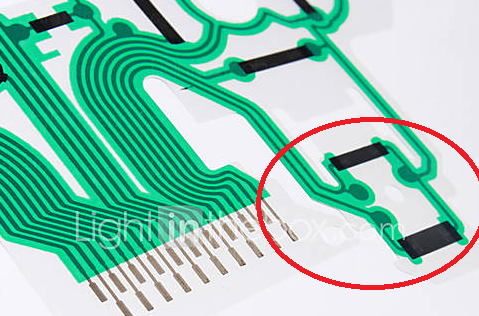

stratigos24 Δημοσ. 9 Δεκεμβρίου 2013 Δημοσ. 9 Δεκεμβρίου 2013 (επεξεργασμένο) Ναι, ολα ειναι μια χαρα σιγουρα. Φαντασου το ελυσα τελειως και το l2 παλι επαιζε (πατωντας την ταινια του με διαφορους τροπους και δουλευε). Εκανα διαφορα πειραματα. Ολα ειναι σωστα σιγουρα. Δυστυχως εγω εκανα βλακεια μαλλον. Μπορω να βρω καπου τετοια ταινια, μην παιρνω ολοκληρο χειριστηριο καινουριο? Τετοιο ψαχνω: http://www.lightinthebox.com/gr/ps3-controller-conductive-film_p367653.html Yπαρχει πουθενα στην Ελλαδα? Επεξ/σία 9 Δεκεμβρίου 2013 από stratigos24

stratigos24 Δημοσ. 9 Δεκεμβρίου 2013 Δημοσ. 9 Δεκεμβρίου 2013 Τωρα Θοδωρη μονο το r2 δεν παιζει. Και ο σταυρος εφτιαξε και ολα. Βασικα για να καταλαβεις που μου εχει χαλασει: Πρεπει να εχει τσαλακωθει λιγο εκει και να εχει ''κοπει'' (να μην περναει η πληροφορια, να εχει νεκρωσει κλπ)

stratigos24 Δημοσ. 9 Δεκεμβρίου 2013 Δημοσ. 9 Δεκεμβρίου 2013 Τι σου φαινεται δυσκολο? Να εχει χαλασει εκει? Φαινεται να εχει 2 σημαδακια η ταινια εκει (οπως λεω απο βλακεια καποια στιγμη την ζορισα). Να πω και ακριβως τα βηματα: 1) Το ανοιξα 2) πηγα και εβαλα ταινια στο σφουγγαρακι για το προβλημα του σταυρου (οπως και στο βιντεακι του mtzs) 3) Οταν στο πρωτο βημα το ανοιξα, βγηκε το r2 και το r1. 4) Στην προσπαθεια μου να τα βαλω, τραβηξα την ταινια μαλλον στο σημειο που παταει το r1 και r2 πιο πολυ απο οτι πρεπει και χαλασε. 5) Πριν ανοιξω το χειριστηριο για να φτιαξω το θεμα του σταυρου, το r2 δουλευε κανονικα. L2, L1, R1 και γενικα ολα τα αλλα κουμπια, δουλευουν σωστα τωρα περαν του r2.
