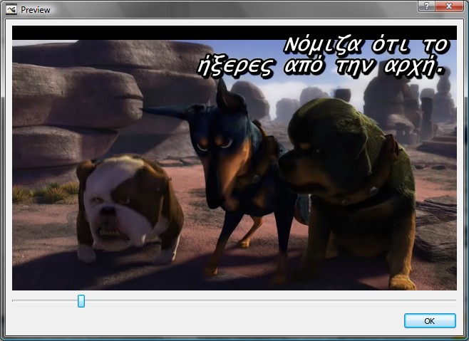

micos000 Δημοσ. 25 Δεκεμβρίου 2010 Δημοσ. 25 Δεκεμβρίου 2010 Για αναπαραγωγή ξέρω ότι γίνεται με το media player classic-home cinema, από τις ρυθμίσεις στυλ των υπότιτλων. Για ενσωμάτωση δοκίμασα με το Aegisub και άλλαξα το Default στυλ ώστε να είναι πάνω δεξιά και έσωσα σαν ass. Μετά φόρτωσα το avi στο aviDemux γιατί έχει καλύτερο έλεγχο. Πρέπει να επιλέξεις στο video κάτι άλλο αντί για copy, π.χ. MPEG-4(xvid). Μετά ενεργοποιείτε το κουμπί Filters από κάτω. Εκεί επιλέεις Subtitles->ASS και στο configure του ass φορτώνεις τους υπότιτλους και αν θέλεις από το Font Scale μπορείς να αυξομοιώσεις το μέγεθος ή από τα margins να αλλάξεις την θέση πάνω/κάτω. Στο Configure του video μπορείς να επιλέξεις τι συμπίεση θα εφαρμοστεί. Προτείνω Average bitrate (two pass) και ένα bitrate κάπου στα 1200. Στο Format άστο avi και αποθήκευσε το video.

micos000 Δημοσ. 26 Δεκεμβρίου 2010 Δημοσ. 26 Δεκεμβρίου 2010 Όταν φορτώσεις τους υπότιτλους στο aegi, στο πάνω μέρος και κάτω από την εργαλειοθήκη έχει ένα pull down menu με το στυλ των υπότιτλων. Μπορείς να έχει διαφορετικά στυλ και εφέ και να τα εφαρμόσεις κατά βούληση σε όποιον/όποιους υπότιτλους θέλεις. Αυτό είναι το ωραίο στους ass υπότιτλους και γι αυτό τους χρησιμοποιούν σχεδόν κατά κόρον στο fun subbing των anime. Μπορείς να επεξεργαστείς το Default στυλ ή να δημιουργήσεις δικά σου από το μενού Υπότιτλοι-Διαχείριση στυλ. Στο αριστερό μέρος (Αποθήκη) είναι τα στυλ που έχεις δημιουργήσει και στο δεξιό είναι αυτά που έχεις ορίσει για να χρησιμοποιείς στους υπότιτλους που δουλεύεις αυτή την στιγμή. Αν δεν θέλεις να κάνεις ένα νέο, μετέφερε το default στο δεξί μέρος (αν δεν είναι ήδη) και κάνε επεξεργασία. Οι επιλογές νομίζω είναι εύκολο να τις καταλάβεις, βασικά η στοίχιση είναι στο Ευθυγράμμιση. Αν θέλεις και preview, φόρτωσε το βίντεο από το ανάλογο μενού.
