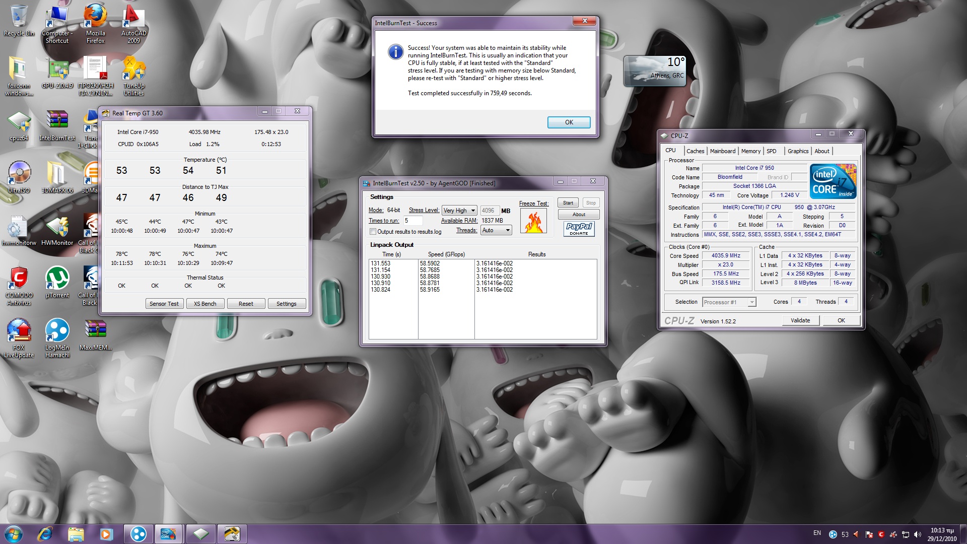

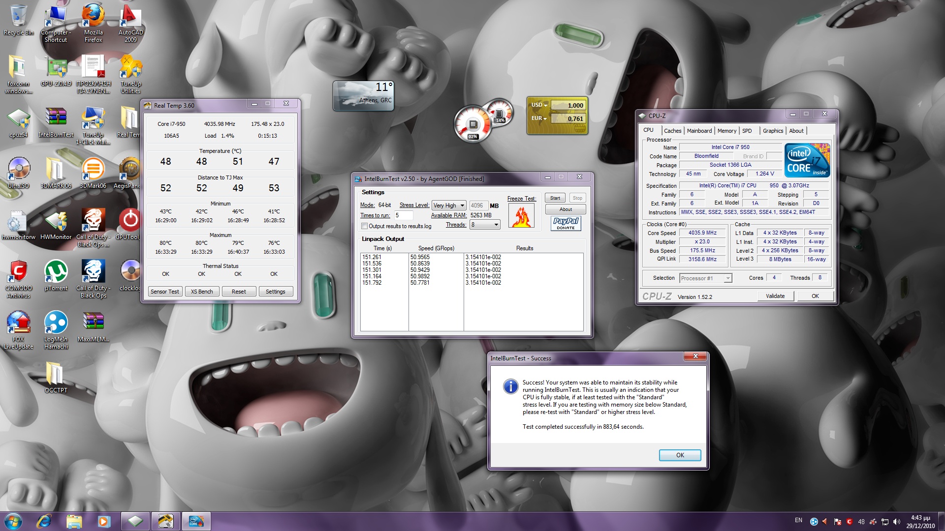

caution Δημοσ. 29 Δεκεμβρίου 2010 Δημοσ. 29 Δεκεμβρίου 2010 Για μέγιστο stress καλύτερα δες HT off και 4 threats. To ίδιο και στο linx, έτσι θα δεις και 100% cpu use και τα περισσότερα GFlops, που σημαίνει ουσιαστικά και πιο σκληρό stress
outlaw star Δημοσ. 29 Δεκεμβρίου 2010 Μέλος Δημοσ. 29 Δεκεμβρίου 2010 χμμ..περίεργα πράματα...με HT on και 8 threads στο very high μου πετάει σφάλμα το intel burn test (χωρίς restart,bsod κτλ)...στις ίδιες ρυθμίσεις και με το HT off (οπότε 4 threads) περνάει κανονικότατα... επειδή γενικά παίζω και το έχω όλη μέρα ανοιχτό το pc χωρίς να μου έχει τίποτα νερά μέχρι τώρα δε ξέρω κατά πόσο το εμπιστεύομαι στις συγκεκριμένες ρυθμίσεις το intel burn test. ίσως μια ώρα occt να μου λύσει τις απορίες (αν δε βαρεθώ...) εν τω μεταξύ με HT off χαμηλότερες θερμοκρασίες και καλύτερα αποτελέσματα...που είπαμε ότι μας χρειάζεται το HT?? ρεύματα 1,31 vtt και 1,14 IOH..θα μείνω με αυτές τις ρυθμίσεις προς το παρόν...

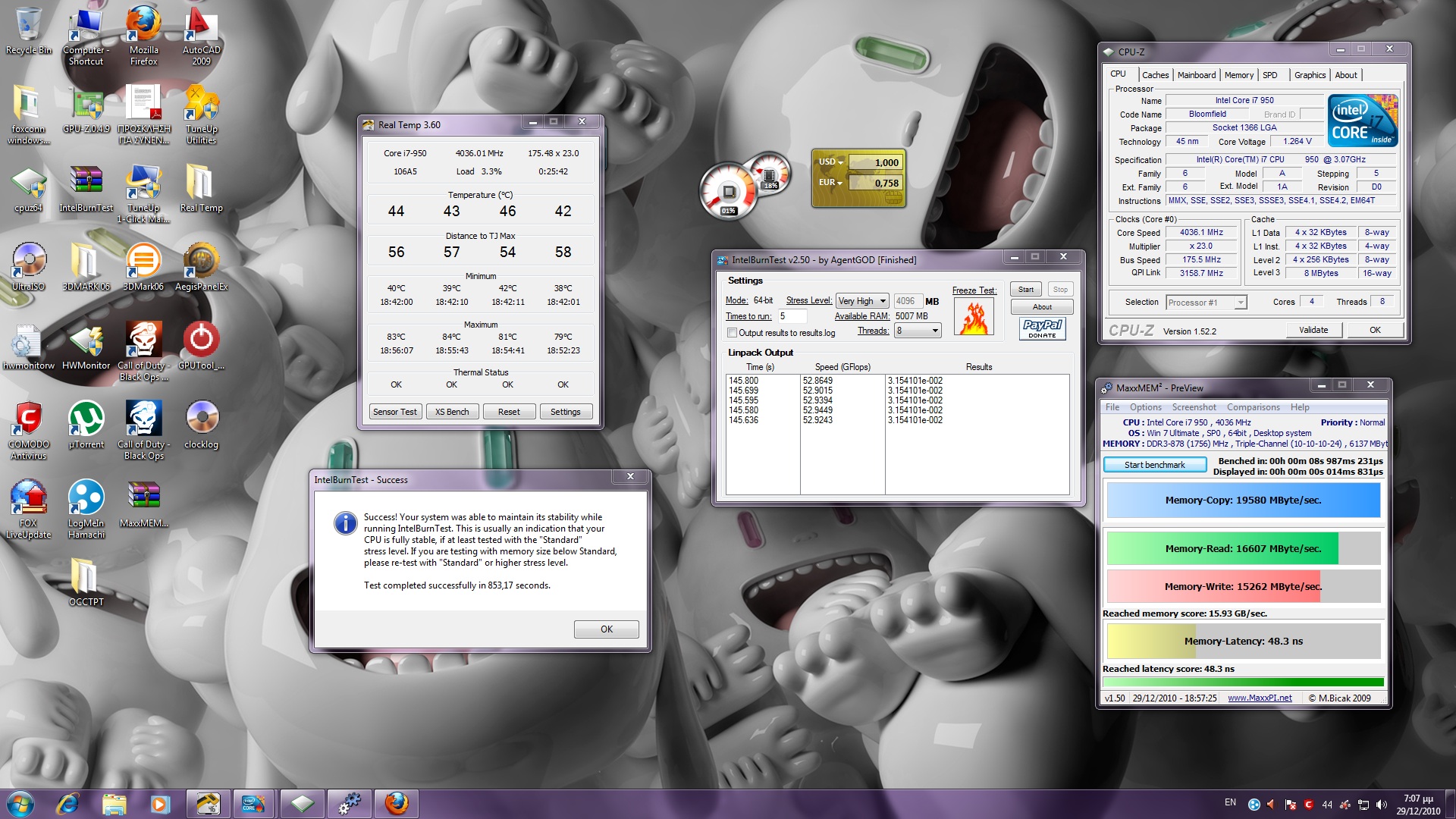

unstable_hero Δημοσ. 29 Δεκεμβρίου 2010 Δημοσ. 29 Δεκεμβρίου 2010 ME το HT off ζοριζεται λιγοτερο το cpu...αλλα σε games , 3dmark παει καλυτερα με το HT on...λογικα θες λιγο vcore δωσε ενα κλικ παραπανω στο vcore και δες παλι!επεισης με το ht on εχεις και πιο πανω σε temps γιατι αξιοποιει πιο πολυ τον cpu..εγω θα προτεινα να δωσεις λιγο vcore και να το ανοιξεις...μην σε ξεγελανε τα παραπανω gflops στο ibt ετσι τα "βλεπει"...ενα 3dmark και το cpu score θα πει την αληθεια οσο για τις ram μην τα παρατας στα 1750 μπορεις να παιξεις με 10-9-9-24 με 9-10-9-30 , 10-10-9-24 κλπ και να κερδισεις λιγα mb/s και στους i7 και το uncore speed δινει mb/s οποτε δεν κερδισες μονο απο τα ram mhz σε σχεση με τα 1400 αλλα και λογο του uncore που πηγε απο 2800 στα 3500
caution Δημοσ. 29 Δεκεμβρίου 2010 Δημοσ. 29 Δεκεμβρίου 2010 ( Τα παραπάνω gflops προκύπτουν λόγω της φύσης του process. Δεν είναι και το πιο multi_thread_friendly bench το ibt. Αν δοκιμάσεις με π.χ. 16 threads θα δεις πτώση. Πάντως σε 3dmark πράγματι δίνει κάτι το ΗΤ )

outlaw star Δημοσ. 29 Δεκεμβρίου 2010 Μέλος Δημοσ. 29 Δεκεμβρίου 2010 πράγματι ένα ακριβώς κλικ παραπάνω στο ρεύμα πέρασε σε very high με ΗΤ enabled και 8 threads το βράδυ θα προσπαθήσω να δω τι παίζει με τις μνήμες, αν και δε περιμένω πολλά.. άσχετο και μάλλον χαζό...δεν παίζει να την ακούσει η cpu απο τα αλλεπάλληλα IBT που τρέχω τις τελευταίες μέρες εφόσον οι θερμοκρασίες παραμένουν max 80-85 έτσι?
outlaw star Δημοσ. 29 Δεκεμβρίου 2010 Μέλος Δημοσ. 29 Δεκεμβρίου 2010 we have a winner!! τελικές ρυθμίσεις: vcore 1,264 @1,248v under load IOH 1,16v vtt 1,31v vram 1,65v 1754@ 10-10-10-24 τα άλλα ρεύματα default..νομίζω μια χαρά για 24/7 τι λέτε και εσείς? βέβαια θα κάτσω λίγο με αυτές τις ρυθμίσεις και θα τεστάρω και με occt να δω τι παίζει και αν δω όλα ok θα προσπαθήσω να ρίξω λίγο vtt και IOH...τελικά καλά τα λέγαν ότι είναι σχεδόν θέμα cpu το κλοκάρισμα στους i7....η mobo μπαίνει windows μέχρι 177 Bclock( και ίσως αν τσίμπαγα λίγο το vcore να ήμουν σταθερός...) .. απο εκεί και πάνω μέχρι 1,4vtt που έδωσα ούτε που ποστάρει...το ίδιο ισχύει και για τις μνήμες αν τις γυρίσω σε 9άρια timings
