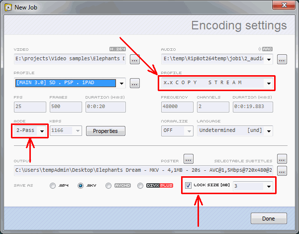

parsifal Δημοσ. 20 Δεκεμβρίου 2010 Δημοσ. 20 Δεκεμβρίου 2010 Βλέπω ότι είναι αρκετά μεγάλης ανάλυσης και διάρκειας τα βιντεάκια. Οπότε, δεν είναι και τόσο τραγικά μεγάλα τα μεγέθη αρχείων που σου δίνει το κινητό σου. Πάντως, για ανάλυση 640x352 το bitrate θα μπορούσε να γίνει αρκετά πιο μικρό. Επίσης, ο ήχος θα σε συνέφερε να μεταφερθεί αυτούσιος στο νέο αρχείο και να μην υποστεί ανακωδικοποίηση, ώστε να μην έχεις καθόλου απώλεια ποιότητας από εκεί. Βάσει των παραπάνω, σου προτείνω να δοκίμασεις με το πρόγραμμα μετατροπής RipBot264. Χρησιμοποιεί τον encoder x264, ο οποίος είναι από τους πιο εξελιγμένους στην κατηγορία του και δίνει πολύ καλή ποιότητα ακόμη και σε μικρά bitrates. Επίσης, το RipBot264 θα σου επιτρέψει να κρατήσεις το stream του ήχου στην αρχική του μορφή χωρίς να υποστεί καμία περαιτέρω επεξεργασία, καθώς και να ορίσεις κωδικοποίηση 2 περασμάτων με συγκεκριμένο τελικό μέγεθος-στόχο: Υπάρχει κι ένας σχετικός οδηγός για το πρόγραμμα στο Insomnia Wiki. Μπορείς να του ρίξεις μια ματιά για αναλυτικές, βήμα-βήμα οδηγίες, αν δυσκολευτείς.
