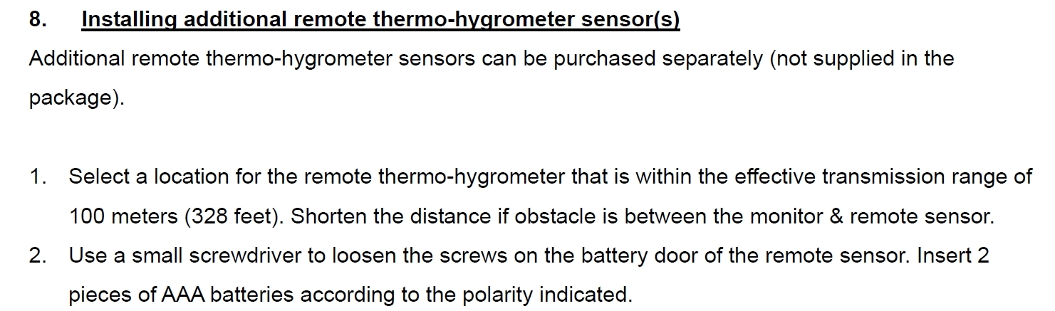

soulkeeper4 Δημοσ. 20 Δεκεμβρίου 2010 Δημοσ. 20 Δεκεμβρίου 2010 Για δες αυτό http://www.ventusdesign.com/uploads/tx_hmrventus/Instructions_W155-eng_01.pdf Ουσιαστικά προκειται για το ίδιο μοντέλο,απλά αλλάζει η μάρκα. Το εργοστάσιο που τα κατασκευαζει λέγεται MILOMEX αλλά στο site τους δεν βρήκα κάτι ιδιαίτερο. Thanks! οντως μονο η μαρκα φαινεται να αλλαζει... το βρηκα αυτο που θελω απο το manual που παραθετεις..(οτι δεχεται αλλους 2 εξτρα αισθητηρες για θερμοκρασια/υγρασια)... το θεμα ειναι που τους βρισκω να τους αγορασω ΥΓ το πηρε κανεις?

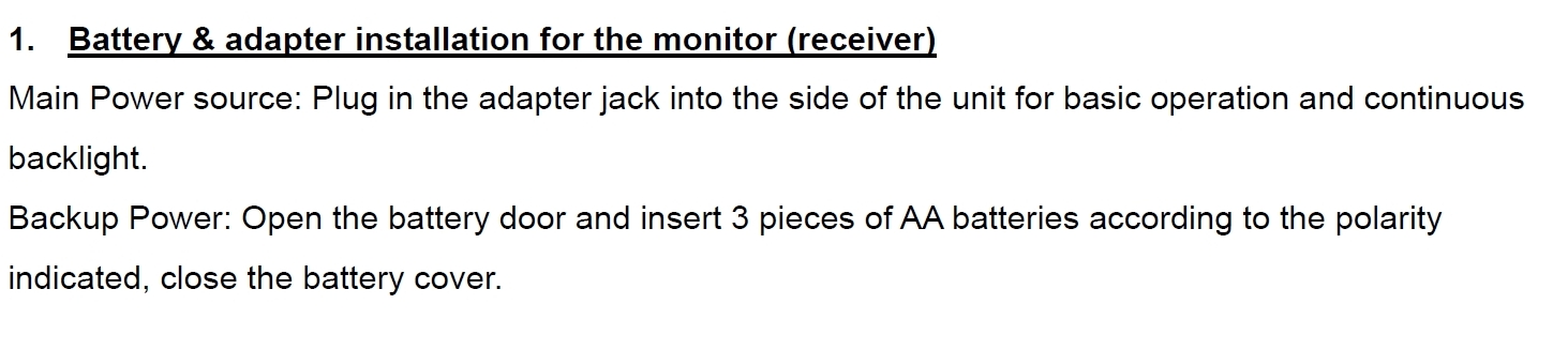

GeorgT. Δημοσ. 20 Δεκεμβρίου 2010 Δημοσ. 20 Δεκεμβρίου 2010 Δεν παίρνει 10 μπαταριες τελικά αλλά 7 ΑΑ (2 ανεμομ. 2 μετρ. βροχής και 3 στη βάση) Κανανε βλακεια κ την βαση έπρεπε να την έχουν με καλώδιο κ ρεύμα οποτε θα αρκούσαν 4 μπαταρίες συνολο!
soulkeeper4 Δημοσ. 20 Δεκεμβρίου 2010 Δημοσ. 20 Δεκεμβρίου 2010 Είσαι σίγουρος ότι δεν έχει κ τροφοδοτικο για την βάση?νομιζω διάβασα στο νετ ότι έχει... Sent from my iPhone using Insomnia.app
GeorgT. Δημοσ. 20 Δεκεμβρίου 2010 Δημοσ. 20 Δεκεμβρίου 2010 Εχεις δικιο απ οσο το ξαναδιαβάζω: οπότε έχουμε 2+2+3(προαιρετικές στη βάση) + 2 στο πρόσθετο (δεν ξερω αν υπάρχει στην συσκευασία) μετρητή υγρασιας αν υπάρχει μεσα στη συσκευασία, στις οδηγίες ειναι το 8.
nos1 Δημοσ. 21 Δεκεμβρίου 2010 Δημοσ. 21 Δεκεμβρίου 2010 Λοιπόν,το πήρα. Πρώτες εντυπώσεις,πιστευω θετικές για αυτά που προσφέρει σε σχεση με τα λεφτά του. Το ανεμόμετρο και το βροχόμετρο,τα εγκατέστησα τελικά στην ταράτσα και παρόλο που μένω στο 2ο μιας πενταόροφης πολυκατοικίας,παίρνω κανονικά σήμα στη βάση. Οσο για τις μπαταρίες,τουλάχιστον σε αυτό που πήρα εγω,είχε όντως 10 στη συσκευασία(6 για βάση,2 για ανεμόμετρο και 2 για βροχόμετρο). Βέβαια,εχει την υποδοχή για τροφοδοσία 6v,αλλά στο manual αναφέρει οτι ο μετασχηματιστής δεν περιέχεται στη συσκευασία. Αυτό πάντως που με εξέπληξε ευχάριστα,είναι οτι υποστηρίζει και δείκτη ψυχρότητας-θερμότητας,τόσο για την εξωτερικη οσο και για την εσωτερική θερμοκρασία. Αυτό που δεν ξέρω,είναι αν τελικά υποστηρίζει εξτρα αισθητηρες.Στο manual πάντως δεν ανέφερε κάτι σχετικο.
