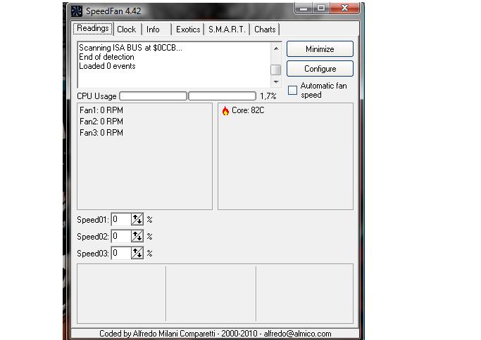

Elem J Δημοσ. 13 Δεκεμβρίου 2010 Δημοσ. 13 Δεκεμβρίου 2010 Εχω ένα φορητό υπολογιστή HP σειράς Pavilion και εχω απίστευτο πρόβλημα με τη ψύξη.Και όταν λέω προβλήμα, εννοω οτι ψύξη δεν υπάρχει!!Χρησιμοποιώ μια Hama βάση με 25cm ανεμιστήρα αλλα μερικές φορές δεν ειναι αρκετή.Προσπάθησα να αλλαξω μερικές ρυθμίσεις για την τάση του ανεμιστήρα απο το BIOS,αλλα δεν υπάρχει καμία τέτοια επιλογή. Τώρα προσπαθώ να αναγνωρισω με κάποιο πρόγραμμα, τους(ή μαλλον τον) ανεμιστήρα και να αυξησω τις αποδόσεις.Βρηκα ενα προγραμμα που λέγεται SpeedFan(έκδοση 4.42) αλλά απο οτι καταλαβαίνω δε μπορει να αναγνωρίσει τον ανεμιστήρα.Για την ακρίβεια μου εμφανίζει αυτό το παραθυρο που εχω στην εικόνα που επισυναπτεται.Καμία βοήθεια για το πως θα το χρησιμοποιησω ή για καποιο αλλο προγραμμα,ή γενικά πως θα "μπώ" στο συστημα του ανεμιστήρα????? Ευχαριστω εκ των προτερων
Antonis3d Δημοσ. 13 Δεκεμβρίου 2010 Δημοσ. 13 Δεκεμβρίου 2010 Άσε φίλε έχω και εγώ laptop Hp Pavilion και οι θερμοκρασίες βαράνε κόκκινο!!! Ούτε σε εμένα αναγνωρίζει τους ανεμιστήρες και πιστεύω δεν μπορείς να κάνεις κάτι γι'αυτό, χωρίς να είμαι σίγουρος όμως.

AiWaaa Δημοσ. 14 Δεκεμβρίου 2010 Δημοσ. 14 Δεκεμβρίου 2010 +1 To λιγότερο που πρέπει να γίνεται σε τέτοιες ειναι ένα καλό ψέκασμα με σπρέυ ξηρού αέρα. Άνοιγμα και καθαρισμός ακόμα πιο αποτελεσματικό κάτι θα κάνει και ο πεπιεσμένος αέρας.. Δες τις θερμοκρασίες του ομως.. 82 βαθμούς κελσίου.. Αυγό ψήνει..
