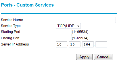

macabre_sunsets Δημοσ. 15 Δεκεμβρίου 2010 Δημοσ. 15 Δεκεμβρίου 2010 Στο DGN2200 δεν μπορώ να ρυθμίσω μια Port να αντιστοιχεί σε μια μικρότερη. Για παράδειγμα η 8080 (starting port) να αντιστοιχεί στην 80 (ending port). Δεν γνωρίζω αν είναι γενικώς μη αποδεκτό αυτό σαν μέθοδος ή πρόκειται για «λάθος» στο modem. Το σφάλμα που παίρνω όταν πάω να εφαρμόσω το παραπάνω forward είναι: "The Ending Port value should be greater than or equal to the Starting Port value.".
_BASSstarlet_ Δημοσ. 15 Δεκεμβρίου 2010 Δημοσ. 15 Δεκεμβρίου 2010 Η σειρά speedtouch είχε (έχει; ) πανεύκολο NAT.

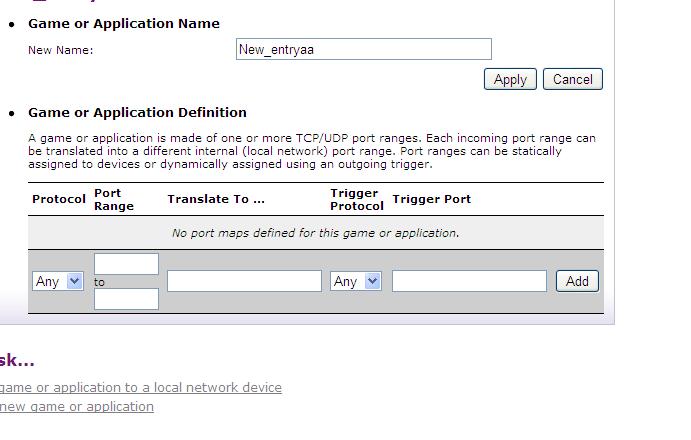

poulinos Δημοσ. 15 Δεκεμβρίου 2010 Δημοσ. 15 Δεκεμβρίου 2010 Στο DGN2200 δεν μπορώ να ρυθμίσω μια Port να αντιστοιχεί σε μια μικρότερη. Για παράδειγμα η 8080 (starting port) να αντιστοιχεί στην 80 (ending port). Δεν γνωρίζω αν είναι γενικώς μη αποδεκτό αυτό σαν μέθοδος ή πρόκειται για «λάθος» στο modem. Το σφάλμα που παίρνω όταν πάω να εφαρμόσω το παραπάνω forward είναι: "The Ending Port value should be greater than or equal to the Starting Port value.". μισο λεπτακι.αυτο που γραφεις πιο πανω ειναι λαθος.αλλο να αντιστοιχει η 8080 στην 80 και αλλο αυτο που εκανες εσυ πανω.εσυ του ειπες να σου ανοιξει τις θυρες απο 8080 μεχρι 80.δεν γινεται αυτο εσυ στην ουσια επρεπε να του πεις να σου ανοιξει απο 8080 μεχρι 8080 και να γινει translate στην 80.αρα καλα σου εβγαλε αυτο το μυνημα.το μηνυμα σου λεει για ending port δεν σου λεει για assign port.μην μπερδευεις το port forward σε range με το κανονικο που ειναι για μια πορτα. σαν αυτο που εκανα για τεστ στο thomson TCP8000 - 800080 - 80--EditDelete UDP8000 - 800080 - 80-- TCP8000 - 800080 - 80--EditDelete UDP8000 - 800080 - 80--EditDeleteProtocolPort RangeTranslate To ...Trigger ProtocolTrigger PortProtocol Port Range 8000 - 8000 Translate To ... 80 Trigger Protocol tcp/udp Trigger Port -- Η σειρά speedtouch είχε (έχει; ) πανεύκολο NAT. einaι ευκολο αλλα ολοι μπερδευονται επειδη πρωτα φτιαχνεις το Port forward και μετα κανεις assign σε mac address η ip.και πολυς κοσμος μπερδευεται τρελα.

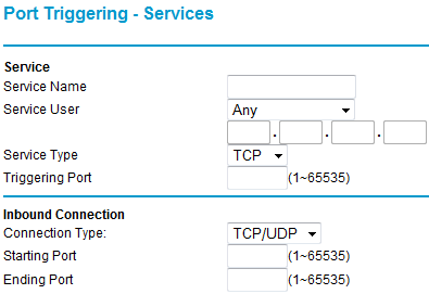

macabre_sunsets Δημοσ. 15 Δεκεμβρίου 2010 Δημοσ. 15 Δεκεμβρίου 2010 Δηλαδή με λίγα λόγια πρέπει να κάνω Port Triggering και όχι Port Forward ;
poulinos Δημοσ. 15 Δεκεμβρίου 2010 Δημοσ. 15 Δεκεμβρίου 2010 .στο port forward θα πρεπε να σου εχει επιλογη που να γινεται translate.το port triggering ειναι κατι παρομοιο με το Port forward αλλα δεν αφηνει την Port συνεχεια ανοιχτη απλα την ανοιγει οταν την χρειαζεσαι.οταν κανεις trigger to port δηλαδη .με το Port triggering αυτο που μπορεις να του πεις ειναι οτι οτι σκασει στην trigger port πχ 1000 στειλτο στον υπολογιστη στην θυρα 2000 η στην θυρα 2000 εως 2010.οποτε μαλλον με port triggering Θα παιξεις.
macabre_sunsets Δημοσ. 15 Δεκεμβρίου 2010 Δημοσ. 15 Δεκεμβρίου 2010 Άρα δεν γίνεται port forward από μια πόρτα σε μια άλλη στο DGN2200, παρά μόνο port triggering. Να 'σαι καλά για τις κατατοπιστικές απαντήσεις σου και συγγνώμη από τον TS που μπήκα σφήνα στο θέμα.
poulinos Δημοσ. 16 Δεκεμβρίου 2010 Δημοσ. 16 Δεκεμβρίου 2010 netfaster IAD2. Πολύ εύκολη η χρήση του Να δωσει καποιος λεφτα για να παρει αυτο σαν ρουτερ εγω δεν θα το εκανα.για δωρεαν που το δινουν οκ για να το πληρωσω με τιποτα. Άρα δεν γίνεται port forward από μια πόρτα σε μια άλλη στο DGN2200, παρά μόνο port triggering. Να 'σαι καλά για τις κατατοπιστικές απαντήσεις σου και συγγνώμη από τον TS που μπήκα σφήνα στο θέμα. οπως μου το εχεις γραψει οχι δεν γινεται με port forward . πχ το thomson εχει αυτο απευθειας.
