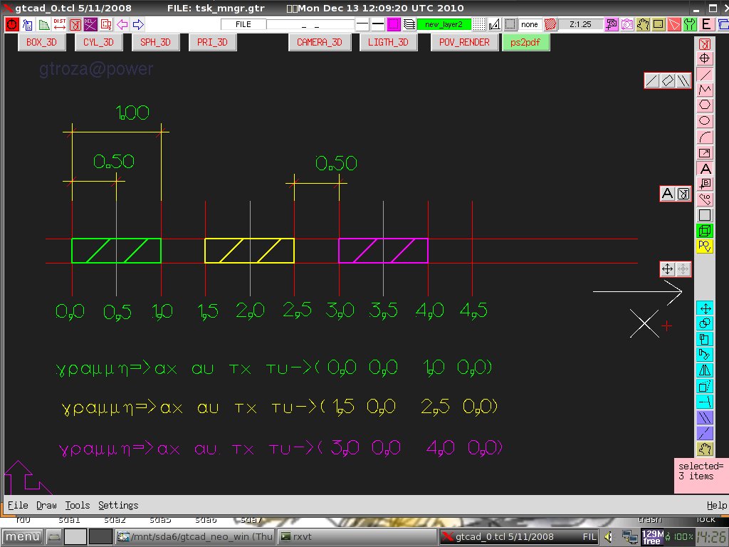

gtroza Δημοσ. 12 Δεκεμβρίου 2010 Δημοσ. 12 Δεκεμβρίου 2010 περιπτώσεις α. μιά γραμμή που συνεχώς αυξάνει β. μια σειρά γραμμών με κενό ανάμεσα γ. μιά γραμμή που κινείται α. το αρχικό σημείο είναι σταθερό και προστίθεται στο τελικό, μιά σταθερή ποσότητα δηλαδή το τελικό_χ=τελικό_χ + κάποιο σταθερό μήκος β. ορίζεις ένα μήκος για την γραμμή πχ 7 ορίζεις ενα μήκος για το κενό πχ 3 η κάθε γραμμή είναι ________αρχικό_χ=προηγούμενο_τελικό_χ + κενο ________τελικό_χ=αρχικό_χ + μήκος επανάληψη, ανάλογα με τον χρόνο γ. ίδιο με β μόνο που πρέπει να διαγράφεις την προηγούμενη γραμμή ή να ανασχεδιάζεις τη γραμμή, αν υπάρχει τέτοια δυνατότητα, αυτο ισχύει και για το α. είδα αυτό objPen.DashStyle = Drawing2D.DashStyle.Solid αν υπάρχει διακεκομένη, το α θα φαίνεται ως γραμμίτσες που προστίθενται, αν ανασχεδιάζεις την αρχική γραμμή ή διαγράφεις τις προηγούμενες .

gtroza Δημοσ. 12 Δεκεμβρίου 2010 Δημοσ. 12 Δεκεμβρίου 2010 Βασικα αυτο που πρεπει να γινει ειναι το γ αλλα δεν ξερω πως να το κανω. γραμμή = χ1,χ2 για να κινείται η νεα θέση είναι χ1'=χ2+κενό μήκος χ2'=χ1'+μήκος γραμμής το ψ θεωρείται σταθερό, και η γραμμή οριζόντια αυτά .- καλή επιτυχία! .
gtroza Δημοσ. 13 Δεκεμβρίου 2010 Δημοσ. 13 Δεκεμβρίου 2010 περίπτωση γάμα http://gtroza-cad-program.blogspot.com/2010/12/mike.html μπορείς να κάνεις move μιά αρχική γραμμή .
