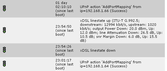

Ανά 10 με 11 ώρες το ρούτερ μου χάνει ΙΡ και με έχει τρελλάνει.Ανέβασα μια φωτό για να δείτε

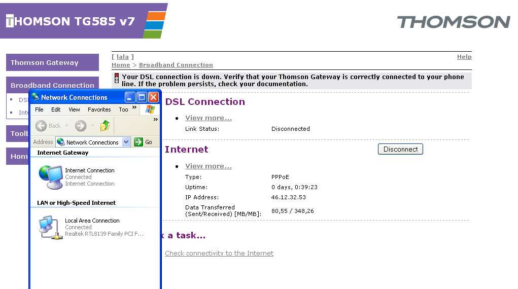

Στην πάνω φωτό βλέπετε ότι η γραμμή μου είναι down αλλά το Internet έχει την επιλογή "Disconnect" (άρα είμαι connected) και αριστερά στο παραθυράκι βλέπετε ότι to "local area" είναι connected και η πύλη "Internet" είναι connected.

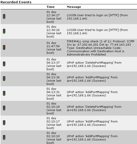

Εχω επισυνάψει το event log και δεν έχω ενεργοποιημένο κανένα firewall.Ούτε τον windows (XP) ούτε του ρούτερ.
Αν μπορεί κάποιος να "δει" και να μου πει τι είναι
UPnP action "add port mapping" και "delete port mapping"
Στην πάνω φωτό 23:01 οκ 23:54 αποσύνδεση και σε 24 δευτερόλεπτα είναι up πάλι!

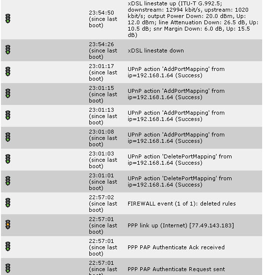

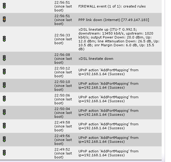

οταν πεφτει το dsl το ρουτερ δεν εχει προλαβει να καταλαβει οτι εχει πεσει για αυτο βλεπεις οτι σου βγαζει οτι εισαι connected.στην πραξη δεν εισαι.απλα μετα απο λιγο θα πεσει και εκεινο.
anonymous αν δεν κραταει το thomson την γραμμη σταθερη το Linksys αλλο τοσο.εκτος αν ξαφνικα βγηκε κανα τρελο firmware.γιατι ως τωρα δεν εχω ακουσει να λεει καποιος οτι το Linksys wag200ε ιπαιζει κανονικα ενω με το Thomson η γραμμη δεν ειναι σταθερη.προσωπικη αποψη παντα γιατι ξερω οτι εχεις μια αγαπη με τo linksys wag200.για τον φιλο πιο πανω α.να προσεξει να εχει φιλτρα παντου σε τηλεφωνα συναγερμο.εχω ανοιξει ενα θεμα για σωστη εγκατασταση adsl που γραφω για φιλτρα κτλ.αν και μετα απο ολα αυτα εχει προβλημα να δωσει την γραμμη του για προβλημα αλλιως το μονο που μπορει να κανει ειναι να πει στον Provider να του ανεβασει και αλλο το snr για να μεινει σταθερη η γραμμη.αλλα μπορει απλα να ειναι καποιο προβλημα εσωτερικης καλωδιωσης.
