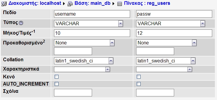

digimyth Δημοσ. 2 Δεκεμβρίου 2010 Μέλος Δημοσ. 2 Δεκεμβρίου 2010 Ωραία καλώς ευχαριστώ. Έχω όμως το εξής πρόβλημα. Ξεκίνησα από το πρώτο πράγμα και βασικότερο που θα έχει η σελίδα. Τους εγγεγραμμένους χρήστες αλλά καθώς έφτιαχνα τα πεδία από το PHPMyAdmin συνάντησα επιλογές στις οποίες δε ξέρω τι να επιλέξω. Αρχικά σκέφτομαι να έχει 5 πεδία: Α/Α, username, password, email, last login με πρωτεύον κλειδί το username. Το Α/Α θέλω να το βάλω για να μετράω τους εγγεγραμμένους χρήστες. Αργότερα θα προστεθούν και άλλα. Ένα βήμα τη φορά... Θα ήθελα μια μικρή βοήθεια για τους τύπους των πεδίων και ειδικά για τα username - pass. Τις 3 πρώτες σειρές τις ξέρω. Από το προκαθορισμένο αρχίζω και ανησυχώ... Ευχαριστώ
dewn735 Δημοσ. 2 Δεκεμβρίου 2010 Δημοσ. 2 Δεκεμβρίου 2010 Η συνηθισμένη μου προσέγγιση: id -> integer / primary / unique / autonumber username -> char (20) / unique usepass -> char (50) (Θα είναι encrypted) userlevel -> integer lastip -> char (15) lastmove -> timestamp / on update CURRENT_TIMESTAMP και από κει και πέρα βλέπουμε... Ξέχασα να πω ότι όλα είναι υποχρεωτικά και κανένα προκαθορισμένο (μη τύχει και μπει κατά λάθος, ή χωρίς τιμή)
_tasos Δημοσ. 2 Δεκεμβρίου 2010 Δημοσ. 2 Δεκεμβρίου 2010 Σε πρώτη φάση ότι σου είπε ο dewn735 είναι μια χαρά. Η mysql έχει function η οποία κάνει encrypt το password οπότε δεν χρειάζεται να δυσκολευτείς για να αποθηκεύεις με ασφαλή τρόπο τους κωδικούς. Θα σου έλεγα να προσέξεις το charset και το collation των πινάκων charset: utf8 collation utf8_general_ci. Αλλιώς μπορεί να έχεις πρόβλημα με τα ελληνικά.
digimyth Δημοσ. 2 Δεκεμβρίου 2010 Μέλος Δημοσ. 2 Δεκεμβρίου 2010 Η συνηθισμένη μου προσέγγιση: id -> integer / primary / unique / autonumber username -> char (20) / unique usepass -> char (50) (Θα είναι encrypted) userlevel -> integer lastip -> char (15) lastmove -> timestamp / on update CURRENT_TIMESTAMP και από κει και πέρα βλέπουμε... Ξέχασα να πω ότι όλα είναι υποχρεωτικά και κανένα προκαθορισμένο (μη τύχει και μπει κατά λάθος, ή χωρίς τιμή) Το "lastip" τι ακριβώς είναι; Έκανα μια δοκιμαστική εισαγωγή νέου χρήστη και είδα την επιλογή "encrypt" αλλά πως μπορώ να την κάνω μόνιμη; Δηλαδή στο συγκεκριμένο πεδίο να τρέχει εξορισμού το enrypt; Πάντως βρήκα ότι ακόμα και έτσι να μην το κάνω μπορώ να χρησιμοποιήσω τις συναρτήσεις md5() και SHA1(). Επίσης στο userlevel δε θα μπορούσε να οριστεί μια default τιμή πχ 1 για απλούς χρήστες; Thanks
