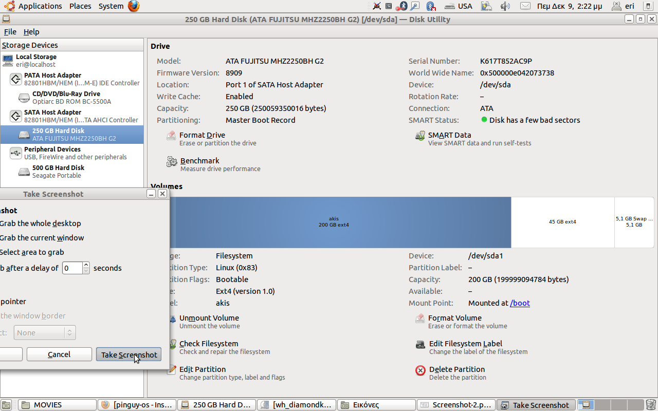

AKISHELLAS1 Δημοσ. 8 Δεκεμβρίου 2010 Μέλος Δημοσ. 8 Δεκεμβρίου 2010 Καλημερα παιδια τελικα καταφερα με τα χιλια ζορια διοτι ο δισκος τελικα διοτι απο το bios μου ελεγε hard disk failour 10009# κτλ επειτα με χιλια ζορια μπουταρε απο το live cd κ μετα απο 3-4 φορες με διαφορα πειραματα καταφερα κ τον χωρισα σε 3 partitions το πρωτο που ειναι κ μεγαλυτερο ειναι 200gb κ λεει mounted at/boot, o δευτερος 45gb mounted/ κ ο τριτος ειναι5gb swap κ περασα τα ubudu 10.10 εχει bad sectors ομως δηλαδη μου λεει DISK HAS A FEW BAD SECTORS . Μερικες ερωτησεις 1) μπορω να κανω κατι με τα bad sectors π.χ να βρω ακριβως που ειναι κ να τα απομονωσω να χρησιμοποιησω το μερος του δισκου που ειναι οκ? 2) τελικα που εχω εγκαταστησει το ubuntu στον πρωτο που ειναι boot η στον δευτερο που ειναι σκετος / ? Στο boot ειναι λογικα αλλα ρε γαμωτο θυμαμαι ειχα πατησει στον 45gb να το περασω . 3) με το adobe τι γινεται ρε παιδια βιντεακια απο το ιντερνετ δε μου παιζει πως το περναω ? 4) Εχω το Fedora 13 μπορω να το περασω παραλληλα με το UBUDU ? Εχει πολλα πραγματακια ,ειναι ενδιαφερον θελω να το περασω κ στον δικο μου ειναι i5 με 5650 παραλληλα με τα windows 7 κανα οδηγω μην κανω καμια πατατα διοτι εχει ενα partition τα windows 7 ?
tritonas00 Δημοσ. 8 Δεκεμβρίου 2010 Δημοσ. 8 Δεκεμβρίου 2010 200gb με mount point /boot?? Μηπως ειναι mb ?
AKISHELLAS1 Δημοσ. 9 Δεκεμβρίου 2010 Μέλος Δημοσ. 9 Δεκεμβρίου 2010 Αν μπορειτε βοηθηστε με το adobe.
markelos Δημοσ. 11 Δεκεμβρίου 2010 Δημοσ. 11 Δεκεμβρίου 2010 Oh dear god... Κατ' αρχάς είτε άλλαξε τον τίτλο του παρόντος θέματος ή άνοιξε νέο. Πάρτα πάλι από την αρχή και κάνε format. 3 partitions, δε χρειάζεται να βάλεις ξεχωριστό boot. /, /home και swap. Δώσε 30-40 στο root, 2 στο swap και τα υπόλοιπα στο /home. Για τα bad sectors, κατέβασε το hiren's boot cd που έχει μπόλικα σχετικά προγράμματα ώστε να απομονώσεις τα bad sectors όπως είπες. Καλή τύχη
