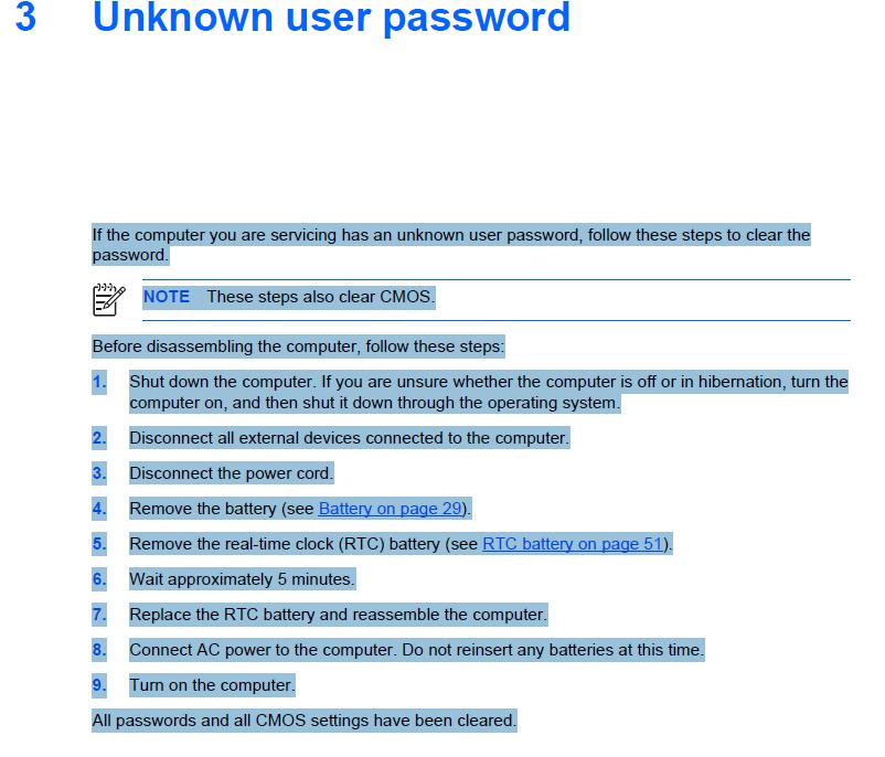

Επισκέπτης Δημοσ. 1 Δεκεμβρίου 2010 Δημοσ. 1 Δεκεμβρίου 2010 Γεια σου parsifal αυτο θα το ψαξετε εσεις και οχι εγω μιας και δεν μπορω. madsc εγραψα και μια Ελληνικη κουβεντουλα (Φιλε μου κανε τα παρακατω )και μετα οτι λεει το συνημμενο στην εικονα του post μου, τωρα αν υπαρχει περιορισμος εγω δεν το ξερω.

Επισκέπτης Δημοσ. 2 Δεκεμβρίου 2010 Δημοσ. 2 Δεκεμβρίου 2010 Φιλε sodimitris τελικα ρωτησα δεν υπαρχει αλλος τροπος πας για αλλαγη motherboard αυτα ειναι τα ασχημα νεα. Τα καλα ειναι οτι αγοραζεις ενα care pack UK709PE HP 1y PW Pickup Return Notebook Only SVC με κανα 50 € + φπα και αλλαζει motherboard εντος εγγυησης και εχεις και εναν χρονο ακομα extra εγγυηση.

Επισκέπτης Δημοσ. 2 Δεκεμβρίου 2010 Δημοσ. 2 Δεκεμβρίου 2010 Αυτο που του εγραψα ειναι απο το service manual της HP αν δεν πιασει παει για αλλαγη mobo. Γιατι ειναι το power on pass και αυτο δεν γινετε σε ολα τα hp reset , εγω δεν εχω καταλαβει γιατι βαζουν pass αν δεν τα θυμουνται γενικα το λεω.
