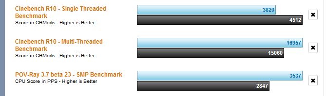

zanzavar Δημοσ. 30 Νοεμβρίου 2010 Δημοσ. 30 Νοεμβρίου 2010 Κοίτα αυτά τα αποτελέσματα και θα δεις διαφορές σε θεωρητικό επίπεδο, όταν παίζεις με αντιστοιχία πυρήνα στους επεξεργαστές που μιλάμε τόση ώρα, ο i5 760 είναι πιο γρήγορος, αλλά όταν μπαίνουν όλοι οι πυρήνες του 1075 ο i5 απλά δεν μπορεί να ακολουθήσει. Είναι λογική απλή. (αν και εγώ αμφισβητώ τα συγκεκριμένα νούμερα, καθώς έχω την αίσθηση ότι είναι πιο μεγάλη η διαφορά μεταξύ τους αλλά δε μπορώ να πω τίποτα περισσότερο γιατί δεν έχω τον 760 στη διάθεσή μου) Όπως και να έχει όμως, εγώ είπα τη γνώμη μου και εσύ έχεις την κρίση σου. Αποφάσισε και πράξε, για όποια άλλη ερώτηση εδώ είμαστε.
