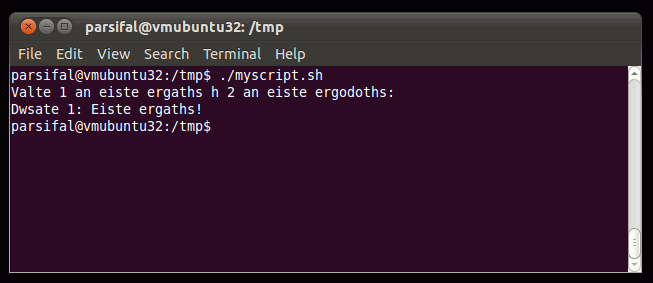

parsifal Δημοσ. 22 Νοεμβρίου 2010 Δημοσ. 22 Νοεμβρίου 2010 Υποθετικό πρόγραμμα σε C: > /* myprogram.c */ include <stdio.h> int main() { int reply; printf("Valte 1 an eiste ergaths h 2 an eiste ergodoths: "); scanf("%d", &reply); printf("\n"); switch(reply) { case 1: printf("Dwsate 1: Eiste ergaths!\n"); break; case 2: printf("Dwsate 2: Eiste ergodoths!\n"); break; default: printf("De dwsate oyte 1 oyte 2: Den eiste oyte ergaths oyte ergodoths!\n"); } return 0; } Bash script που κάνει αυτό που ζητάς: > #!/bin/bash # myscript.sh echo 1 | ./myprogram Output του παραπάνω script:
