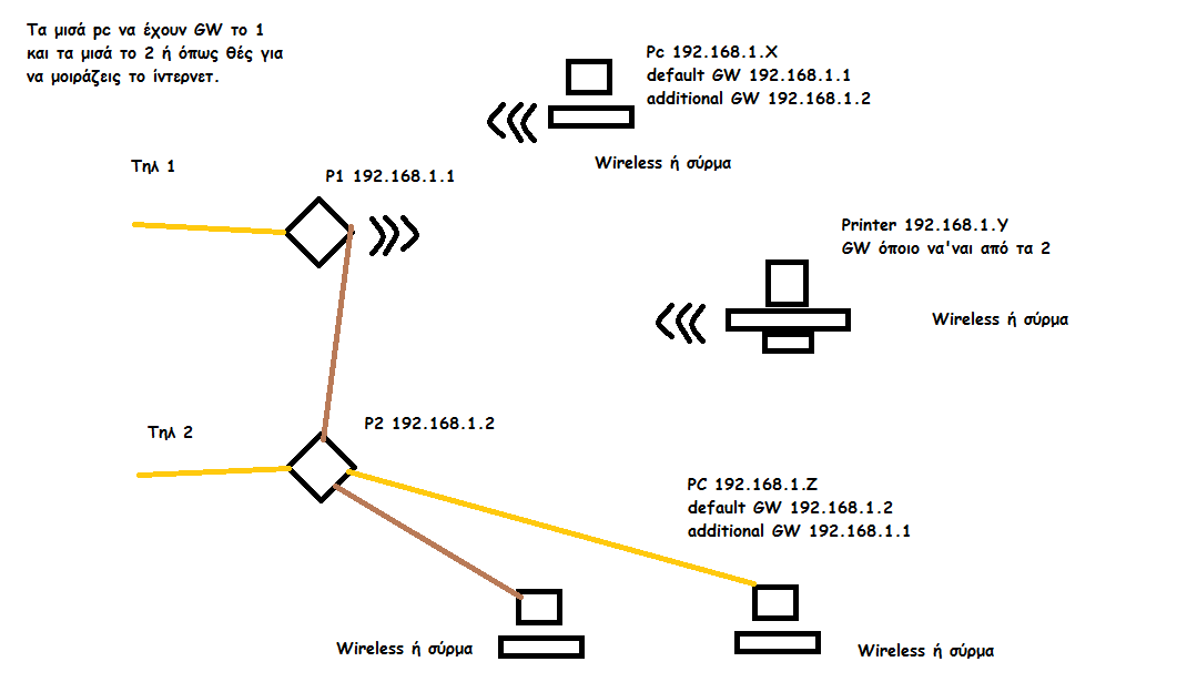

Pantelwolf Δημοσ. 22 Νοεμβρίου 2010 Δημοσ. 22 Νοεμβρίου 2010 Απο ότι κατάλαβα δεν έχεις λόγο να έχεις ξεχωριστά δίκτυα. Ενώνοντας τα ρούτερ σου με ένα ethernet καλώδιο και βάζοντάς τα στο ίδιο υποδίκτυο, μπορείς να έχεις ένα δίκτυο , με 2 σημεία πρόσβασης στο ιντερνετ. Θα βάλεις λοιπόν διευθύνσεις στα πάντα που να ανήκουν στην ίδια ομάδα πχ 192.168.1.Χ και θα ορίσεις σε όσα θέλεις να βγαίνουν από τη μια γραμμή σαν gateway το ένα ρούτερ και όσα να βγαίνουν από την άλλη το δεύτερο. Όλες οι συσκευές έτσι θα βλέπονται μεταξύ τους, και εννοείται και το πολυμηχάνημα. Αν τώρα βάλεις additional gateway στα windows και τον άλλο ρούτερ, θα έχεις το πλεονέκτημα να χρησιμοποιούν όλα την ίδια γραμμή όταν πέσει η μια. Ρίξε μια ματιά στο σχήμα Πες μου αν δεν καταλαβαίνεις κάτι να το κάνω πιο απλό!
Juicer Δημοσ. 22 Νοεμβρίου 2010 Μέλος Δημοσ. 22 Νοεμβρίου 2010 Φίλε μου είσαι αρκετά αναλυτικός και υπέρ το δέον ευγενικός και χρήσιμος. Πιστεύω ότι θα τα καταφέρω (εφ' όσον δεν κολλήσω σε κάνα "που το βάζουν αυτό το ρημάδι" στο printer και στα router). Παρεμπιπτόντως τα router έτσι απλά τα ενώνω;;; Γνωρίζονται; Με τα WAP κλπ μπαίνει θέμα; και που; ή πως; Σε υπέρ ευχαριστώ
Pantelwolf Δημοσ. 22 Νοεμβρίου 2010 Δημοσ. 22 Νοεμβρίου 2010 Τα ρούτερ (ουσιαστικά το switch που έχουν πάνω τους τα ρούτερ) κανονικά χρειάζονται ανεστραμένο (crossed ή crosswired) καλώδιο μεταξύ τους αλλά δε νομίζω να έχεις πρόβλημα και με κανονικό, πλέον είναι έξυπνα. Με τις υπάρχουσες ρυθμίσεις (1.1 το ένα και 1.254 το άλλο ) βλέπονται μια χαρά. Επίσης, απο ότι κατάλαβα βάζεις σε όλες τις συσκευές "καρφωτές" διευθύνσεις. Αν έχεις ανοιχτές τις αυτόματες (DHCP λέγεται) και στα δυο ρούτερ κλείσε τουλάχιστον το ένα, δεν θες να έχεις δυο συσκευές να μοιράζουν διευθύνσεις (και το πιο πιθανό στο ίδιο range). Για τα wireless interfaces ισχύει το ίδιο. Κάθε κόμβος πρέπει να έχει διαφορετική διεύθυνση. Να θυμάσαι οτι πουθενά δεν πρέπει να έχεις το ίδιο νούμερο αλλιώς θα έχεις πρόβλημα. Τη διεύθυνση του εκτυπωτή την αλλάζεις από το μενού του. Edit: Με το WEP δεν έχεις θέμα. Αν θα έχεις ανοιχτό μόνο το ένα ασύρματο, τα ρυθμίζεις όλα στο ένα. Αν έχεις και τα δυο, βλέπεις σε ποιο επικοινωνεί η κάθε συσκευή και βάζεις το αντίστοιχο κλειδί. Ότι απορία στείλε!
