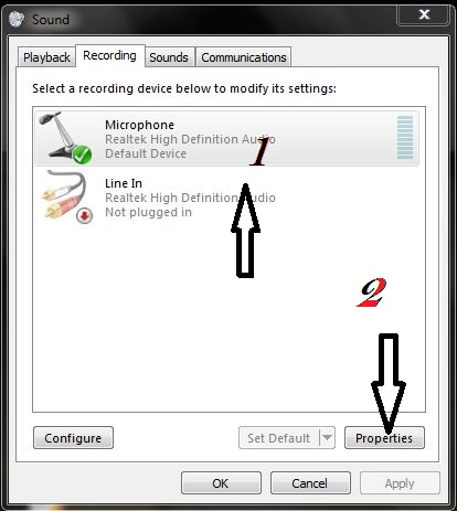

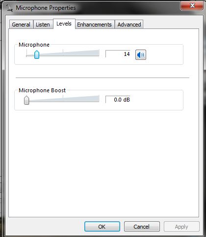

venumis Δημοσ. 21 Νοεμβρίου 2010 Δημοσ. 21 Νοεμβρίου 2010 Σε τι λειτουργικό είσαι ? Ανοιξε πχ το Skype ή το Live messenger και στα properties που εχουν για τον ηχο κάνε ενα τεστάκι !! Με ποιον τρόπο καταλαβαίνεις οτι δεν λειτουργεί ? (Δεν είναι τόσο χαζή η ερώτηση μου, πίστεψε με ) 1) Αν είσαι σε windows 7 (το ιδιο είναι και στα Vista)πας στο tray και κάνεις δεξί κλικ στο ηχειάκι και κλικάρεις Recording devices ! 2) Οταν ανοίξει η καρτέλα πας στο αναλογικό μικρόφωνο (λογικά realtek θα έχεις) και μετά αφου κλικάρεις μια φορά επιλέγεις properties 3)Τσέκαρε στην καρτέλα αν τα levels είναι ανεβασμένα

jakegate7 Δημοσ. 21 Νοεμβρίου 2010 Δημοσ. 21 Νοεμβρίου 2010 στην δεύτερη εικόνα που δείχνει ο venumis έχεις ορίσει το μικρόφωνο ως προεπιλεγμένη συσκευή? αν δε σου εμφανίζει το μικρόφωνο πάτα δεξί κλικ show disabled devices-μήπως για κάποιο λόγο έχει απενεργοποιηθεί.

Luxx Δημοσ. 21 Νοεμβρίου 2010 Μέλος Δημοσ. 21 Νοεμβρίου 2010 Σωστος, δε το ειχα σκεφτει. Δε νομιζω να εχει usb 2.0 και ουτε μου εβγαλε καποιο παραθυρο για software. Οποτε μονο με αναλογικα παιζουμε. Εχει 2 υποδοχες για ηχο. Και onboard η μητρικη και ξεχωριστη καρτα ηχου. Δοκιμασα και στα 2, αλλα παλι τιποτα με το μικροφωνο. Παλαιοτερα, ενα αλλο μικροφωνο λειτουργουσε παντως. Τωρα δε ξερω τι παιζει με αυτο. Θα το δοκιμασω αυτο με το recording που λεει στην 2η εικονα, γιατι δε θυμαμαι να το κοιταξα. Θα ξαναπαω Θεσσαλονικη σε 1 εβδομαδα, οποτε και θα σας ενημερωσω με το τι εγινε τελικα. Ευχαριστω για την βοηθεια.
