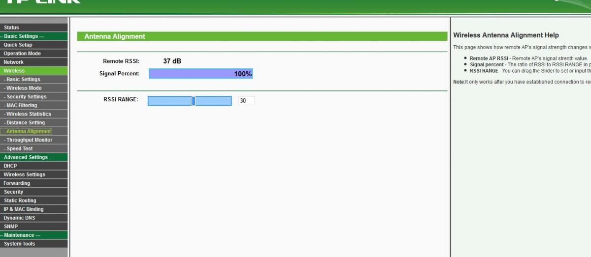

kemosabe Δημοσ. 30 Σεπτεμβρίου 2012 Δημοσ. 30 Σεπτεμβρίου 2012 Φίλε μου MiDi_MiLiZ σε ευχαριστώ πολύ για τις πολύτιμες πραγματικά βοήθειές σου. Γι'αυτό κι εγώ θα ζητήσω ακόμα μία. Όπως βλέπεις από την φωτό που έχω βάλει συνδέομαι στο ΑΡ με 37 έως 40 db. Ξέρεις να μου εξηγήσεις τι σημαίνουν αυτά που δείχνει η φωτό και τι σχέση έχει το rssi range με το σήμα;

MiDi_MiLiZ Δημοσ. 21 Οκτωβρίου 2012 Δημοσ. 21 Οκτωβρίου 2012 Φίλε μου MiDi_MiLiZ σε ευχαριστώ πολύ για τις πολύτιμες πραγματικά βοήθειές σου. Γι'αυτό κι εγώ θα ζητήσω ακόμα μία. Όπως βλέπεις από την φωτό που έχω βάλει συνδέομαι στο ΑΡ με 37 έως 40 db. Ξέρεις να μου εξηγήσεις τι σημαίνουν αυτά που δείχνει η φωτό και τι σχέση έχει το rssi range με το σήμα; Aργησα να δω το ερωτημα σου, ως εκ τουτου καθυστερημενη και η απαντηση σε αυτο. Αν και πιθανως εχεις λυσει ηδη την απορια σου, το RSSI range το καθοριζεις χειροκινητα και ουσιαστικα του βαζεις ενα μεγιστο-threshold νουμερο σε db, ωστε βαση αυτου να διαμορφωνεται το % ποσοστο που βλεπεις ακριβως απο πανω. Πρακτικα δεν ειναι τιποτα παραπανω απο ενα γραφικο-interface τυπου feature για να βλεπεις μια μπαρα να πηγαινει πανω-κατω και να γραφει ενα % ποσοστο. Πχ στην περιπτωση σου θα μπορουσες να το ορισεις στα 45db για να βλεπεις ποσο % ειναι τα 37 που λαμβανεις. Τιποτα παραπανω, τιποτα παρακατω, σχεδον ανουσιο, μην σε απασχολει. Καλησπέρα, να κάνω και εγώ μία ερώτηση για το συγκεκριμενο AP. Έχω ένα δίκτυο με wired & wireless clients. Σε απέναντι κτίριο, έχω μια ip camera, και θελω να τη συνδεσω με το δίκτυο μέσω του WA5210G. Σε τι mode πρεπει να το βάλω; Το έχω σε AP, μετα το WA5210G εχω ενα switch, και επανω σε αυτο την καμερα. Εαν κάνω Ping το WA5210G, όλα καλα. Εάν κάνω την κάμερα, έχω μεγάλο packet loss και δεν μπορω να συνδεθώ. Ευχαριστώ. Πρεπει να δωσεις περισσοτερες λεπτομερειες κυριως για την τοπολογια του δικτυου-των δικτυων. Χοντρικα παντως, θα οριζα στο Operation Mode ως AP το 5210 και στο WIreless Mode ως client του μητρικου-βασικου δικτυου (ρυθμιζοντας αναλογως την ΙP του 5210, ωστε να ανηκει στο ιδιο δικτυο). Στη συνεχεια η καμερα θα επρεπε να εχει μια τυπικη IP του LAN σου και να εχεις αμεση προσβαση σε αυτην. Εναλλακτικη λυση να το βαλεις ως AP Client Router και να το συνδεσεις στο μητρικο δικτυο και να ρυθμισεις να κανει forwarding στην καμερα τα αιτηματα που αφορουν τις ports στις οποιες η καμερα δουλευει.
