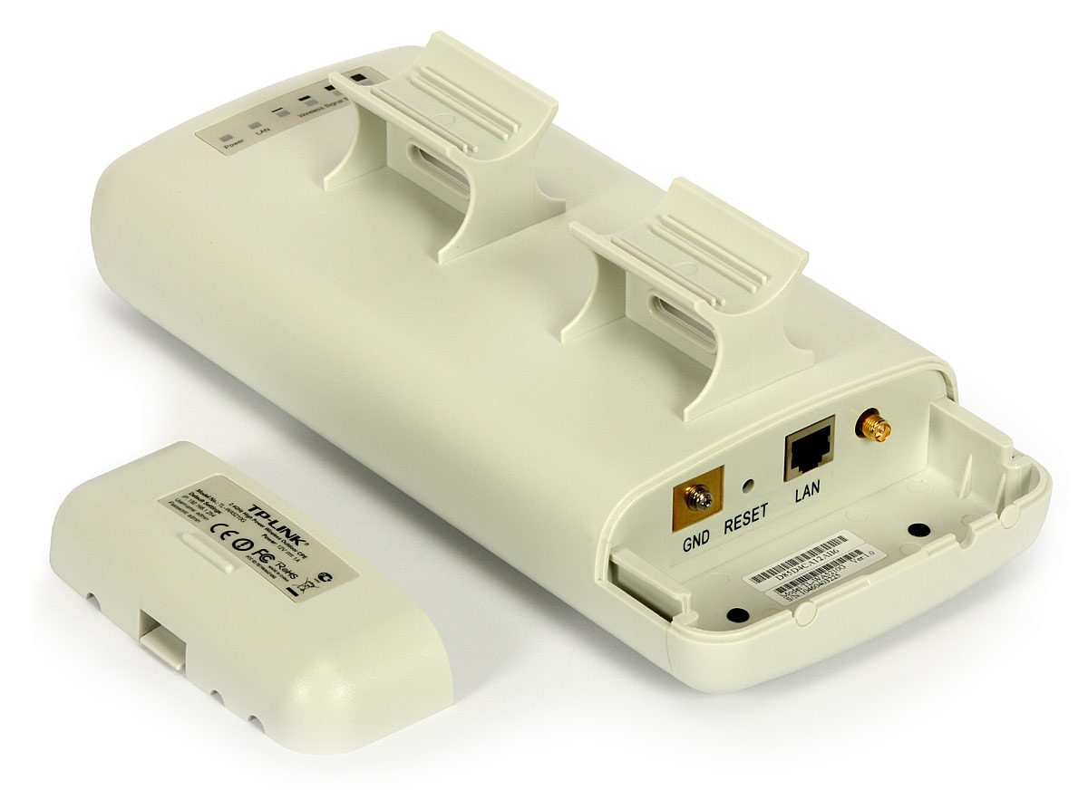

MiDi_MiLiZ Δημοσ. 12 Ιουνίου 2013 Δημοσ. 12 Ιουνίου 2013 Eπειδη λογω επαγγελματικης ιδιοτητας εχω δουλεψει πολυ τα tp-link (χωρις να ειναι επιλογη μου-εμενα οποτε με παιρνει παω σε ubnt), σε διαβεβαιω πως τα συγκεκριμενα 5210 ειναι μια χαρα μηχανηματα για τη δουλεια που κανουν. Δεν εχουν το super OS, αλλα σαν hardware ειναι αξιοπρεπεστατα, αποδιδουν και βγαζουν τα λεφτα τους. Για το ιδιο πραγμα σε διαβεβαιω και για τα 7510 που ελεγες σε αλλο παιδι σε αλλο τοπικ οτι δε θα δουλεψουν. Εγω εχω link με 2 χ 7510 για επαγγελματικη χρηση και τη δουλεια τους την κανουν αψεγαδιαστα εδω και 1 χρονο. Εχω στησει και links με nanostations m5 και m5 loco, εχω στησει και links με dish και feeder, και γενικα κρινω οτι τα tplink ειναι πολυ πισω σε θεμα software , ακομα πιο πισω σε θεμα poe (ακου κει 12V στο poe) αλλα σαν hardware ειναι καλα, στιβαρα και σιδεροκεφαλα μηχανηματα. Αν καποιος ειναι κατοχος 5210, δεν υπαρχει λογος να παει σε αλλο AP, παρα μονο αν εχει το προβλημα που εχω αναφερι στο τοπικ αυτο με WPA<-->thomson. Αλλα επειδη σε αυτο το τοπικ το 95% των προβληματων που εχουν αναφερθει (επειδη ειμαι ο κυριος συμμετεχων) ειναι απο αγνοια-λαθη των χρηστων κι οχι επειδη φταιει το 5210, σε διαβεβαιω οτι οι ιδιοι χρηστες θα ειχαν παρομοιου τυπου προβληματα (ισως και περισσοτερα) με το airOS. Γιαυτο λεω οτι ειναι καπως ατοπο το point να λεμε "ε πηρες tp-link, ε τραβα παρε ubiquiti να βρεις την υγεια σου" οταν το προβλημα τελικα ειναι πως ο αλλος ξεχασε στατικες IP στο pc του...

biomecanoid Δημοσ. 12 Ιουνίου 2013 Δημοσ. 12 Ιουνίου 2013 FYI Το TP-Link έχει SMA όχι N-Type βύσμα για να βάλεις εξωτερική κεραία
LouCi4er Δημοσ. 12 Ιουνίου 2013 Δημοσ. 12 Ιουνίου 2013 (επεξεργασμένο) biomecanoid:Μπορεις πολυ απλα να αγορασεις κατι αλλο διαφορετικο απο το 5210 εφοσον δεν σου αρεσει,δεν σε υποχρεωνει κανεις να το παρεις με το ζορι.Το να προσπαθεις να βγαλεις καλυτερο(δεν λεω οτι δεν ειναι και δεν με νοιαζει και ιδιαιτερα) ενα αλλο προιον,δεν νομιζω οτι ωφελει πουθενα. MiDi-MiLIiZ:Τελικα δουλεψε.Ενα hard reset ηθελε.Απλα χθες εβρεχε και δεν μπορουσα να ανεβω να το κανω και ειπα να ρωτησω μπας και μου διαφευγει τπτ μιας και τα δυκτιακα δεν ειναι και το δυνατο μου σημειο.Σε ευχαριστω για τον χρονο σου. Επεξ/σία 12 Ιουνίου 2013 από LouCi4er
elfen Δημοσ. 19 Ιουλίου 2013 Δημοσ. 19 Ιουλίου 2013 (επεξεργασμένο) Κατ'αρχήν καλησπέρα σας και συγχαρητήρια για τις πληροφορίες που προσφέρετε. Θέλω να μεταφέρω internet από ένα μαγαζί,που έχει σύνδεση,σε ένα σπίτι σε απόσταση 400μ με οπτική επαφή.Αγόρασα 2 TL-WA5210G και θεώρησα ορθό αυτό που θα συνδέσω στο μαγαζί να είναι operation mode:AP client router και αυτό που θα συνδέσω στο σπίτι να είναι operation mode:AP router.Μάλλον(!!!) έκανα λάθος γιατί όταν πήγα να διαμορφώσω το operation mode:AP client router,στο μαγαζί,στην επιλογή WAN Connection Type έβαλα PPPoE αλλά δεν μπορούσα να εισάγω τον κωδικό.Όποιος μπορεί ας δώσει ένα χέρι βοηθείας... Σημείωση:Οι πελάτες του καταστήματος πρέπει να συνδέονται στο ρούτερ και ο φίλος μου μέσω των TL-WA5210G.Επίσης,στο σπίτι θα χρησιμοποιήσω ένα ρουτερ για να διανέμω το internet μέσα στο σπίτι Επεξ/σία 19 Ιουλίου 2013 από elfen
