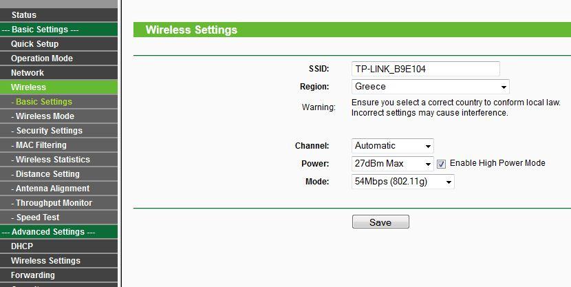

Dimitris24sta23 Δημοσ. 8 Ιανουαρίου 2013 Δημοσ. 8 Ιανουαρίου 2013 Δεν υπάρχει καθόλου... Όταν μπήκα πρώτη φορά στο admin μου ζήτησε να δηλώσω σε ποιά χώρα είμαι. Τώρα όταν μπάινω στο basic settings δεν μου εμφανίζει ούτε το region ούτε το Power. Θα το κάνω ένα reset να το ξανακάνω απ την αρχή. Φοβάμαι πως έχει άλλο firmware... Ευχαριστώ για τον κόπο σου

Dimitris24sta23 Δημοσ. 8 Ιανουαρίου 2013 Δημοσ. 8 Ιανουαρίου 2013 @MiDi_MiLiZ το έκανα reset και επέλεξα united states στην αρχή. Τώρα εμφανίζει το Power κανονικά...
MiDi_MiLiZ Δημοσ. 8 Ιανουαρίου 2013 Δημοσ. 8 Ιανουαρίου 2013 Eπελεξε Greece γιατι σου δινει αλλα 2 καναλια ειτε σε ληψη ειτε σε εκπομπη (12+13).
Dimitris24sta23 Δημοσ. 8 Ιανουαρίου 2013 Δημοσ. 8 Ιανουαρίου 2013 Eπελεξε Greece γιατι σου δινει αλλα 2 καναλια ειτε σε ληψη ειτε σε εκπομπη (12+13). Δεν μπορώ είναι καρφωτό το Region. Δεν έχει dropdown όπως σε σας. Τουλάχιστον έχει το Power. Τι να πω δεν ξέρω... Πάντως τώρα με το power στο max δοκίμασα να κάνω repeat το wifi μου και μπόμπαρε. Έφυγα στα 180 μέτρα και έπιανα με το κινητό έως ότου μπήκαν αρκετά εμπόδια. Χωρίς εμπόδιο 250-300 πιστεύω τα έχει. Ευχαριστώ πολύ όλους για τη βοήθεια.

MiDi_MiLiZ Δημοσ. 8 Ιανουαρίου 2013 Δημοσ. 8 Ιανουαρίου 2013 Δεν μπορώ είναι καρφωτό το Region. Δεν έχει dropdown όπως σε σας. Τουλάχιστον έχει το Power. Τι να πω δεν ξέρω... Δοκιμασε να μπεις στο interface απο αλλον Βrowser ή υπολογιστη.
