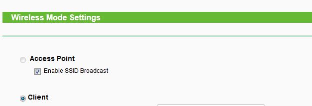

kemosabe Δημοσ. 13 Δεκεμβρίου 2012 Δημοσ. 13 Δεκεμβρίου 2012 Απορία....Θέλω να τοποθετήσω ένα δεύτερο 5210 στο σπίτι ενός φίλου. Φυσικά εκείνο θα μπει σε AP router mode. Σωστά; Θα είναι συνδεδεμένο στο ρούτερ του φίλου μου. Αυτό που θέλω να κάνω είναι το εξής. Από την στιγμή που θα κάνω την σύνδεση μεταξύ των 2 συσκευών δεν θέλω το 5210 να είναι ορατό στους άλλους. Αν απενεργοποιήσω το ssid broadcast, θα φαίνεται κατι ή θα είναι αόρατο;
MiDi_MiLiZ Δημοσ. 13 Δεκεμβρίου 2012 Δημοσ. 13 Δεκεμβρίου 2012 Απορία....Θέλω να τοποθετήσω ένα δεύτερο 5210 στο σπίτι ενός φίλου. Φυσικά εκείνο θα μπει σε AP router mode. Σωστά; Θα είναι συνδεδεμένο στο ρούτερ του φίλου μου. Αυτό που θέλω να κάνω είναι το εξής. Από την στιγμή που θα κάνω την σύνδεση μεταξύ των 2 συσκευών δεν θέλω το 5210 να είναι ορατό στους άλλους. Αν απενεργοποιήσω το ssid broadcast, θα φαίνεται κατι ή θα είναι αόρατο; To ΑP που θα "στελνει" θα ειναι ρυθμισμενο σαν AP στο Operation Mode και σαν AP στο Wireless Mode. Επισης ξετικαρεις το "Enable SSID Broadcast". Τo AP που θα λαμβανει και θα ειναι σε Client Mode θα επιλεξεις να κανει connect σε ΜΑC και οχι σε SSID. (Στο πεδιο που τικαρεις το Client, απο κατω εχει αυτες τις 2 επιλογες, εσυ επιλεγεις το Mac of AP και μετα κανεις Survey και Connect". Τα υπολοιπα οπως ακριβως τα ξερεις. 1
kemosabe Δημοσ. 13 Δεκεμβρίου 2012 Δημοσ. 13 Δεκεμβρίου 2012 Το Μακ θα το βάλω χειροκίνητα; Πώς θα βρω αυτό που θα εκπέμπει Αφού δεν θα δίνει ssid
