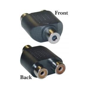

jakegate7 Δημοσ. 20 Νοεμβρίου 2010 Δημοσ. 20 Νοεμβρίου 2010 nice καλό! από ανταπτοράκι θέλει κάτι τέτοιο ε?

jakegate7 Δημοσ. 21 Νοεμβρίου 2010 Δημοσ. 21 Νοεμβρίου 2010 από το av cable του ps3 δε μπορεί αν βγάλει 5.1 ήχο, δες εδώ The three main audio output options on the PS3 are the HDMI, TOSLINK (optical digital), and AV Multi cable. HDMI and TOSLINK are digital connections, whereas the AV Multi cable is analog. Both HDMI and TOSLINK can support more than two channels of audio (up to 7.1 for HDMI and 5.1 for TOSLINK), while the AV Multi cable can only support two analog channels (left and right) for connecting directly to the two RCA jacks that lead to your speakers. άρα μόνο 2.1 ήχο μπορεί να έχει FohNaKoS χρειάζεσαι αυτό το καλώδιο (δε ξέρω αν δίνεται μαζί με την συσκευασία του ps3) επιπλέον χρειάζεσαι και αυτόν τον adapter 2 x RCA Female to 1 x 3.5mm Female και να επιλέξεις στο ps3 να βγαίνει ο ήχος από το av όπως είπε και ο Xristaras12 edit:αν θέλεις 5.1 ήχο πρέπει να αγοράσεις ενισχυτή

FohNaKoS Δημοσ. 21 Νοεμβρίου 2010 Μέλος Δημοσ. 21 Νοεμβρίου 2010 ευχαριστω πολυ φιλε μ! μια τελευταια χαρη...κοιταξα στο πλαισιο και στο ε-σοπ τα οποια ειναι τα μονα που γνωριζω και δν βρικα το δευτερο εξαρτημα που πρεπει να αγορασω. μηπως το εχεις βρει εσυ σε καποιο γνωστο καταστημα της ελλαδας? ευχαριστω.
