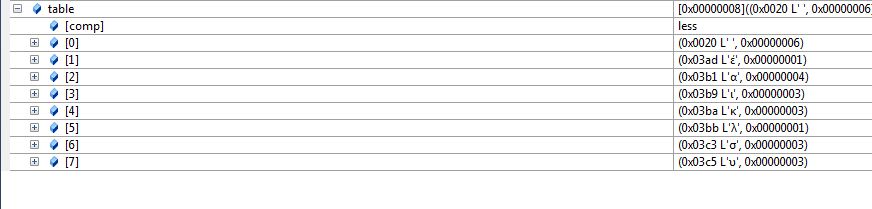

Evgenios1 Δημοσ. 18 Νοεμβρίου 2010 Δημοσ. 18 Νοεμβρίου 2010 Με ενα map θα εισαι μια χαρα. πχ >int _tmain(int argc, _TCHAR* argv[]) { wstring str = L"έλα και συ και συ και συ"; map<wchar_t,unsigned int> table;// char - count for_each(str.begin(),str.end(),[&table](wchar_t &c) { table[c]++; }); return 0; } και θα εχεις το παρακατω

Evgenios1 Δημοσ. 18 Νοεμβρίου 2010 Δημοσ. 18 Νοεμβρίου 2010 Το L δηλωνει οτι το string ειναι unicode. Το for_each ειναι αυτο που γραφει, μπορει να το αντικαταστησεις με μια for ή while. Τεσπα, η ουσια ειναι το map<key,data> (υπαρχει κατι αντιστοιχο και στο qt). Η λειτουργια του ειναι απλη, εκτος απο το κλασικο index εχεις και το key ως index (που ειναι μοναδικο), οταν καλεις τους operators [] με καποιο κλειδη που δεν υπαρχει (πχ map[1]) τοτε το map φτιαχνει ενα entry και αυτοματος καλειται ο constructor του data. edit: QMap @V.I.Smirnov Το point μου ειναι το map, που υπαρχει σε ολα τα αξιοπρεπες frameworks
