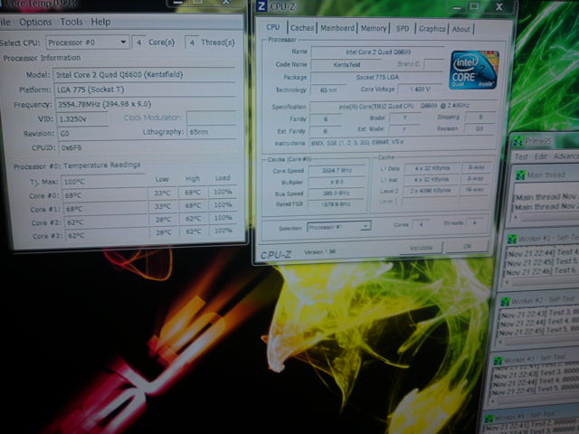

kosgreece Δημοσ. 21 Νοεμβρίου 2010 Μέλος Δημοσ. 21 Νοεμβρίου 2010 Τωρα ειμαι στα 395Mhz και το επομενο βημα μου θα ειναι τα 400Mhz οπου θα κατεβαζω volt αν φτασω μεχρι εκει
kosgreece Δημοσ. 21 Νοεμβρίου 2010 Μέλος Δημοσ. 21 Νοεμβρίου 2010 Παιδια εριξα μια σκαλα τα volt στο bios και ειμαι ακομα στα 395Mhz προς το παρον,στο cpu-z τα volt δεν επεσαν απλα δεν παει 1.480 με 1.488volt που το ειδα να ανεβαινει για δευτερολεπτα μερικες φορες. Προς το παρον ειμαι πολυ ευχαριστημενος που εχω φτασει μεχρι εδω αλλα το εχω κουρασει το συστημα παρα πολυ για σημερα και θα κατεβασω αλλη μια σκαλα τα volt στα 395Mhz και αυριο συνεχιζω,ευχαριστω πολυ για την βοηθεια σας παντως παιδια που εφτασα μεχρι εδω...
kosgreece Δημοσ. 23 Νοεμβρίου 2010 Μέλος Δημοσ. 23 Νοεμβρίου 2010 Παιδια καλημερα τελικα ολα καλα και στα 3.6Ghz χωρις προβληματα,δεν θα το αφησω 3.6 ομως γιατι θελει πολλα volt και δεν εχω και νερο σαν ψυξη δεν το ρισκαρω θα τον συχρονισω στα 3.55Ghz για να ειμαι και σιγουρος. Εγκατεστησα και τα windows 7 64bit εχθες και ολα οκ Ευχαριστω για την πολυτιμη βοηθεια σας
kosgreece Δημοσ. 26 Νοεμβρίου 2010 Μέλος Δημοσ. 26 Νοεμβρίου 2010 Διαφορα δεν εχει η μαλλον δεν την εχω καταλαβει εγω ακομα αλλα ολα πανε πολυ καλα και οι θερμοκρασιες ειναι μια χαρα στα 3.6Ghz και η μνημη στα 1600Mhz αυτο ηθελα να κανω απο την αρχη και ολα ειναι οκ... Τελικα το συστημα ψυξης δουλευει πολυ καλα και ειμαι μεχρι 72 βαθμους κελσιου το ανωτερο

kosgreece Δημοσ. 26 Νοεμβρίου 2010 Μέλος Δημοσ. 26 Νοεμβρίου 2010 Παιδια τον εφτασα στα 3.9 και κατι με 1.5volt προς το παρον,αλλα δεν ενδιαφερωμαι να τον παω εκει γιατι οι μνημες δουλευουν στην κατωτερη ταχυτητα και δεν θελω και οχι 1600mhz επησεις ακομα μαθαινω και με τα volt οποτε δεν υπαρχει λογος ακομα,οσο για τα volt εχω φτασει 1.480volt στο cpu-z και κατεβαινω ακομα σιγα σιγα βεβαια,παντως φιλε μου οσο για τα volt που ειπες εχω βαλει τις μνημες στα 800mhz και 3.6ghz και με 1.420volt δουλευει μια χαρα ο επεξεργαστης αλλα εγω θελω 1600mhz μνημες αυτο προσπαθω να πω,πληρωσα 1600 και θελω να ειναι στα 1600 αρα με κοβουν οι μνημες απ'οτι καταλαβα,ο επεξεργαστης δουλευει μια χαρα με τα volt οι μνημες ομως οχι θα δω οταν τον τελειωποιησω Επησεις τον επεξεργαστη τον πηρα τσαμπα εγω απο παλιατζη οταν ειχε ενα κουτι υπολογιστη πανω στο φορτηγακι του και το πηρα το ανοιξα και μονο ο επεξεργαστης ειχε επηζησει ολα τα αλλα τα ειχαν σπασει αυτο και αν ειναι τυχη

kosgreece Δημοσ. 26 Νοεμβρίου 2010 Μέλος Δημοσ. 26 Νοεμβρίου 2010 Ειμαι στα 3.6Ghz,οι μνημες 1600Mhz με τα εργοστασιακα volt και τα timings ειναι παλι τα δικα της 7.10.10.24 Δεν εχω πηραξει καθολου ακομα το North Bridge Voltage δηλαδη ειμαι Ratio:x9 Fsb:400Mhz FSB Strap να Northbridge:200Mhz Cpu:1.480volt cpu-z Pll voltage:1.50volt North Bridge Voltage:auto και δουλευει στα 1.42volt (μαλλον πρεπει να το ανεβασω λιγo?) Dram voltage:1.66volt (1.65 εργοστασιακα) Fsb termination voltage:auto
