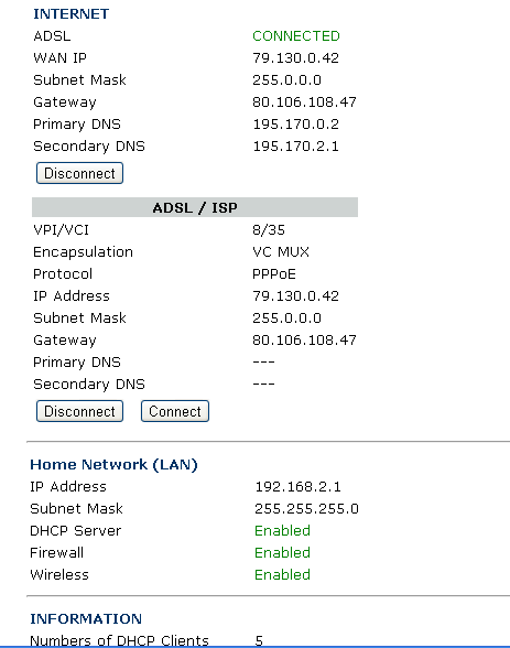

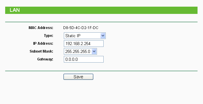

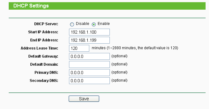

prezakis Δημοσ. 13 Δεκεμβρίου 2010 Δημοσ. 13 Δεκεμβρίου 2010 Παιδιά, σας επισυνάπτω τα setting του modem-router και του repeater. Αν και συνδέομαι κανονικά στο repeater δεν έχω πρόσβαση στο modem-router και κατά συνέπεια και στο ίντερνετ. Τα φώτα σας...
