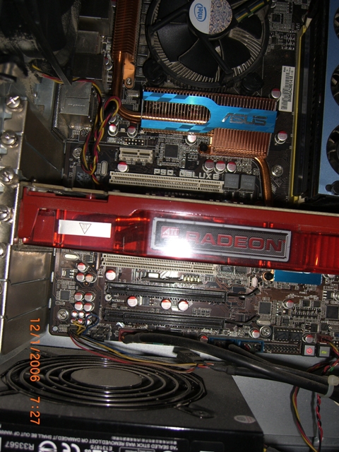

jvgrjohn Δημοσ. 16 Νοεμβρίου 2010 Μέλος Δημοσ. 16 Νοεμβρίου 2010 Παιδιά καλησπέρα, Θα ήθελα την βοήθεια σας επειδή έχω μπερδευτεί. Στην συνημμένη φωτογραφία έχω την motherboard μου.Εγω θέλω να αγοράσω μια από τις κάρτες της asus που αναφέρω παραπάνω.Η ST είναι απλή PCI, ενώ η STX είναι PCI-E. Στην φωτογραφία παρατηρείτε που έχει τοποθετηθεί η κάρτα γραφικών.Πάνω από την κάρτα γραφικών έχει ένα άσπρο slot που είναι PCI και ένα άλλο άσπρο μικρό slot που είναι η PCI-E. Πιστεύω ότι εκεί που κάθετε η κάρτα γραφικών καλύπτει ένα PCI-E slot από φωτογραφίες που έχω δει στο internet. Κάτω από την κάρτα γραφικών υπάρχει πάλι ένα άσπρο slot που μάλλον είναι και αυτό PCI και παρακάτω συναντάμε 2 μάυρα slot τα οποία δεν ξέρω αν είναι PCI ή PCI-E. Αν αγοράσω την ST που είναι PCI δεν χωράει επειδή θα πιεστεί να μπει δίπλα στην κάρτα γραφικών. Αν αγοράσω την STX που είναι PCI-E δεν χωράει επειδή το ένα slot πέφτει πάνω στην ψύκτρα του επεξεργαστή και το άλλο slot καλύπτεται από την κάρτα γραφικών. Μπορώ να πάρω από εκεί την κάρτα γραφικών και να την κατεβάσω σε μια από τις μαύρες θέσεις για να αφήσω ελεύθερο χώρο για την κάρτα ήχου??? Ποιές είναι οι υποψήφιες θέσεις που μπορεί να πάει η 4870 για να μου κάνει χώρο???
jvgrjohn Δημοσ. 16 Νοεμβρίου 2010 Μέλος Δημοσ. 16 Νοεμβρίου 2010 oi κατω μαυρες ειναι pcx σου κανουν Άρα μπορεί να κατέβει σε μια από αυτές η κάρτα γραφικών έτσι???
phanispal Δημοσ. 16 Νοεμβρίου 2010 Δημοσ. 16 Νοεμβρίου 2010 Expansion capabilities include two PCI-E x1 slots, two PCI slots, and three PCI-E x16 2.0 slots that support CrossFireX at x8 speeds. The lower PCI-E x16 slot runs at a max of x4. http://www.overclockersclub.com/reviews/asus_p5q_deluxe/3.htm
jvgrjohn Δημοσ. 16 Νοεμβρίου 2010 Μέλος Δημοσ. 16 Νοεμβρίου 2010 http://www.overclockersclub.com/reviews/asus_p5q_deluxe/3.htm Τα μαύρα slot πάνε μέχρι x4, ενώ εκεί που είναι τώρα η κάρτα γραφικών πάει χ16.Είναι μπέρδεμα.....
phanispal Δημοσ. 16 Νοεμβρίου 2010 Δημοσ. 16 Νοεμβρίου 2010 Βασικά απ' ό,τι καταλαβαίνω, μόνο η κάτω-κάτω παίζει σε Χ4, οι υπόλοιπες παίζουν σε Χ16.
dimtam Δημοσ. 16 Νοεμβρίου 2010 Δημοσ. 16 Νοεμβρίου 2010 Μια κάρτα μόνη της στην μπλε υποδοχή. Δες στις σελίδες 2-20 & 2-21 του manual της p5q deluxe αγαπητέ Ιωάννη. Παιδιά καλησπέρα,Θα ήθελα την βοήθεια σας επειδή έχω μπερδευτεί. Στην συνημμένη φωτογραφία έχω την motherboard μου.Εγω θέλω να αγοράσω μια από τις κάρτες της asus που αναφέρω παραπάνω.Η ST είναι απλή PCI, ενώ η STX είναι PCI-E. Στην φωτογραφία παρατηρείτε που έχει τοποθετηθεί η κάρτα γραφικών.Πάνω από την κάρτα γραφικών έχει ένα άσπρο slot που είναι PCI και ένα άλλο άσπρο μικρό slot που είναι η PCI-E. Πιστεύω ότι εκεί που κάθετε η κάρτα γραφικών καλύπτει ένα PCI-E slot από φωτογραφίες που έχω δει στο internet. Κάτω από την κάρτα γραφικών υπάρχει πάλι ένα άσπρο slot που μάλλον είναι και αυτό PCI και παρακάτω συναντάμε 2 μάυρα slot τα οποία δεν ξέρω αν είναι PCI ή PCI-E. Αν αγοράσω την ST που είναι PCI δεν χωράει επειδή θα πιεστεί να μπει δίπλα στην κάρτα γραφικών. Αν αγοράσω την STX που είναι PCI-E δεν χωράει επειδή το ένα slot πέφτει πάνω στην ψύκτρα του επεξεργαστή και το άλλο slot καλύπτεται από την κάρτα γραφικών. Μπορώ να πάρω από εκεί την κάρτα γραφικών και να την κατεβάσω σε μια από τις μαύρες θέσεις για να αφήσω ελεύθερο χώρο για την κάρτα ήχου??? Ποιές είναι οι υποψήφιες θέσεις που μπορεί να πάει η 4870 για να μου κάνει χώρο???
