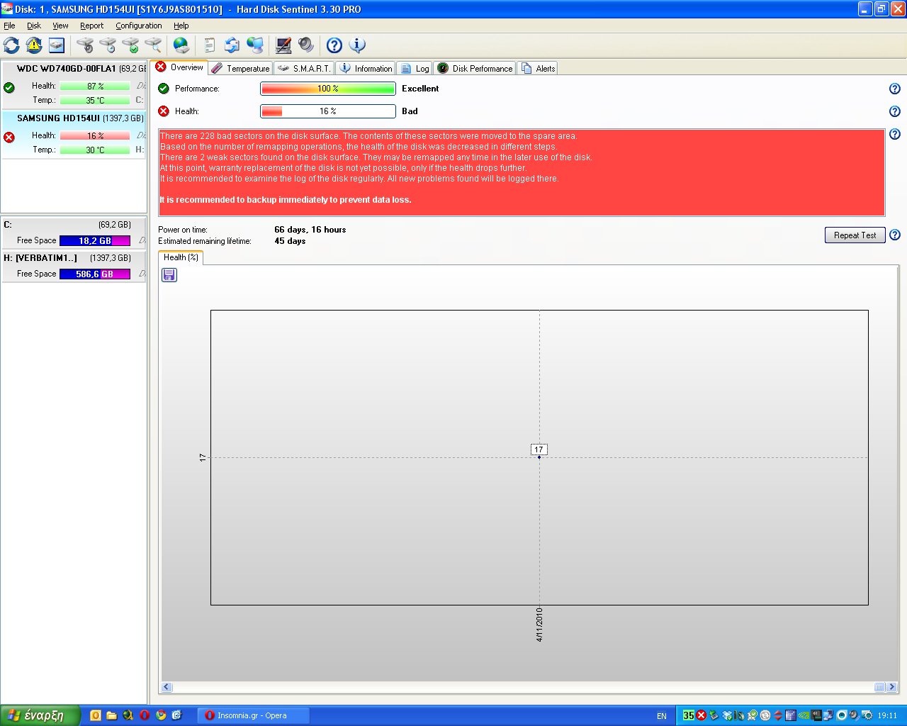

kostastnt Δημοσ. 5 Νοεμβρίου 2010 Δημοσ. 5 Νοεμβρίου 2010 Πριν λίγες μέρες ο εξωτερικός μου άρχισε να ψιλοκολλάει και να ζορίζεται... Με το HD sentinel βγάζει ότι έχει bad sectors... Τα αρχεία μπόρεσα και τα έκανα κανονικά backup χωρίς προβλήματα... Τώρα τι να τον κάνω τον σκληρό? Με το HDD Regenerator να προσπαθήσω να φτιάξω τα bad sectors? Να τον τραβήξω ένα φορμάτ μπας και στρώσει? Και με ποιό πρόγραμμα? Τον έχω 1 χρόνο ακριβώς και είναι αγορασμένος από mediamarkt... Αν τον επιστρέψω θα μου πουν ότι δουλεύει και προφανώς δεν θα τον αλλάξουν... Περιμένω ιδέες...

stefoss Δημοσ. 5 Νοεμβρίου 2010 Δημοσ. 5 Νοεμβρίου 2010 Καμιά φορά το erase του δίσκου βοηθάει με τα bad sectors. Υπάρχουν εργαλεία γι αυτό αλλά δε είμαι σιγουρος αν υποστηρίζουν usb δίσκους. Δοκίμασε το εργαλείο της SAMSUNG http://www.samsung.com/global/business/hdd/support/utilities/Support_ESwin.html
washcloud Δημοσ. 5 Νοεμβρίου 2010 Δημοσ. 5 Νοεμβρίου 2010 ...τί εννοείς "πίστευες ότι δε θα έχεις πρόβλημα". Όση αξία έχει το να "πιστεύεις ότι δε θα έχεις πρόβλημα", ξεκινώντας μία νέα σχέση, "με βάση τα πρώτα δείγματα" - άλλο τόση (και περισσότερη) έχει να το πιστεύεις για έναν (όποιος κι αν είναι αυτός) δίσκο... Τεσπα, αφού τον πήρες μέσω online παραγγελίας (λογικά)/από άλλη χώρα,,,welcome tο the Golgotha of RMAing it... AN αποφασίσεις ότι σε συμφέρει να τους τον στείλεις, πρώτα τρέξε το σχετικό διαγνωστικό της Samsung (ελπίζω πως θα "καταλάβει" τον σκληρό εντός του κουτιού), και ΑΝ, ΑΥΤΟ πει "replace it", τότε στείλε στην Verbatim τ' αποτελέσματα με mail, και ζήτα περαιτέρω οδηγίες για τα διαδικαστικά της αποστολής, ΑΝ σου πουν "οκ αφού αυτά λέει το διαγνωστικό της Sam - στειλ' τον μας". Αν πάλι κόβεις ασύμφορη την αποστολή, τότε έχεις στα χέρια σου έναν δίσκο τον οποίον ΔΕΝ είναι να τον βασίζεσαι, μέχρι (όπως λέει ΚΑΙ το HD Sentinel) να περάσει το όριο για να είναι...RMA-able. Δυστυχώς, όντως, όπως τα λέει το SMART του, "ανασαίνει απ' τον κώλο του" ο δίσκος (too many BS), και δεν είναι να του εμπιστεύεσαι "σοβαρά" αρχεία πια... ...Εκτός κι αν κατεβάζεις πράγματα τα οποία δεν θα χαλαστείς και πολύ αν τυχόν απ' την μια στιγμή στην άλλη τα πάρει το Εύρηκα, σε περίπτωση που μέχρι να δικιολογείται αλλαγή, ξαφνικά κλατάρει τελείως. (...μπορείς βέβαια να...εσπισπεύσεις τη διαδικασία του χαλάσματος - αν μ' εννοείς...) *(έγραφα - τώρα το είδα...) ...αυτό που λες, stefoss, ΕΧΕΙ νόημα βέβαια - αλλά περισσότερο όταν έχει λήξει η εγγύηση του δίσκου και μετά. Διότι, με τόσους BS, το ΠΙΘΑΝΟΤΕΡΟ είναι απλά ο δίσκος να έχει αρχίσει να παίρνει την κάτω βόλτα (...reading elements corruption/platter surface corruption κτλ...). Αν επίσης φτάσει στα χέρια της Verbatim ένας δίσκος που έχοντας "υποστεί" filling with zeros, δείχνει λειτουργικός (άσχετα με το αν έχει αντικατασταθεί σχεδόν όλη η pool των καβατζο-sectors), διατρέχει τον "κίνδυνο" να κάνουν τους Κινέζους. Αυτό βέβαια σε περίπτωση που θα τους τον στείλει. Αν πάλι τον κρατήσει, ΠΩΣ να βασιστεί στο ότι ο δίσκος είναι οκ, κι ότι θα του βαστάξει ακόμη για καιρό...;
probe Δημοσ. 5 Νοεμβρίου 2010 Δημοσ. 5 Νοεμβρίου 2010 Αφού δεν ήρθες σε επικοινωνία με το κατάστημα πως προεξοφλείς την αντίδρασή τους. Ο δίσκος λες κολάει - αυτά θα τους πεις και ότι το smart σου βγάζει ότι δεν είναι εντάξει. Αυτοδιαγνωστικό του δίσκου είναι στο κάτω κάτω, ο ίδιος ο δίσκος λέει χαλάω. Αν δεν το ξέρουνε ας το μάθουνε. Γιατί παραιτείσαι εκ των προτέρων; Αυτά τα regenerator δεν κάνουνε τίποτα.
