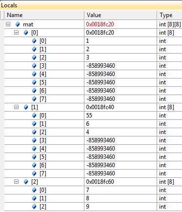

Evgenios1 Δημοσ. 5 Νοεμβρίου 2010 Δημοσ. 5 Νοεμβρίου 2010 Με εναν συνδυασμο fscanf & fgetc >#include "stdafx.h" int _tmain(int argc, _TCHAR* argv[]) { int mat[8][8]; int x=0,y=0; FILE *f=fopen("e:\\test\\t.txt","r"); while(fscanf(f,"%d",&mat[y][x])!=EOF) { x++; if(fgetc(f)=='\n') { y++; x=0; } } fclose(f); return 0; } και το output

macgyver Δημοσ. 5 Νοεμβρίου 2010 Μέλος Δημοσ. 5 Νοεμβρίου 2010 Αγαπητοί φίλοι, Τελικά αυτό που μου πρότεινε ο Evgenios1 έπαιξε και είναι η πιο απλή λύση. Οφείλω να ομολογήσω πως όλοι σας με βοηθήσατε πάρα πολύ. Σας ευχαριστώ θερμά, να είστε όλοι καλά.
