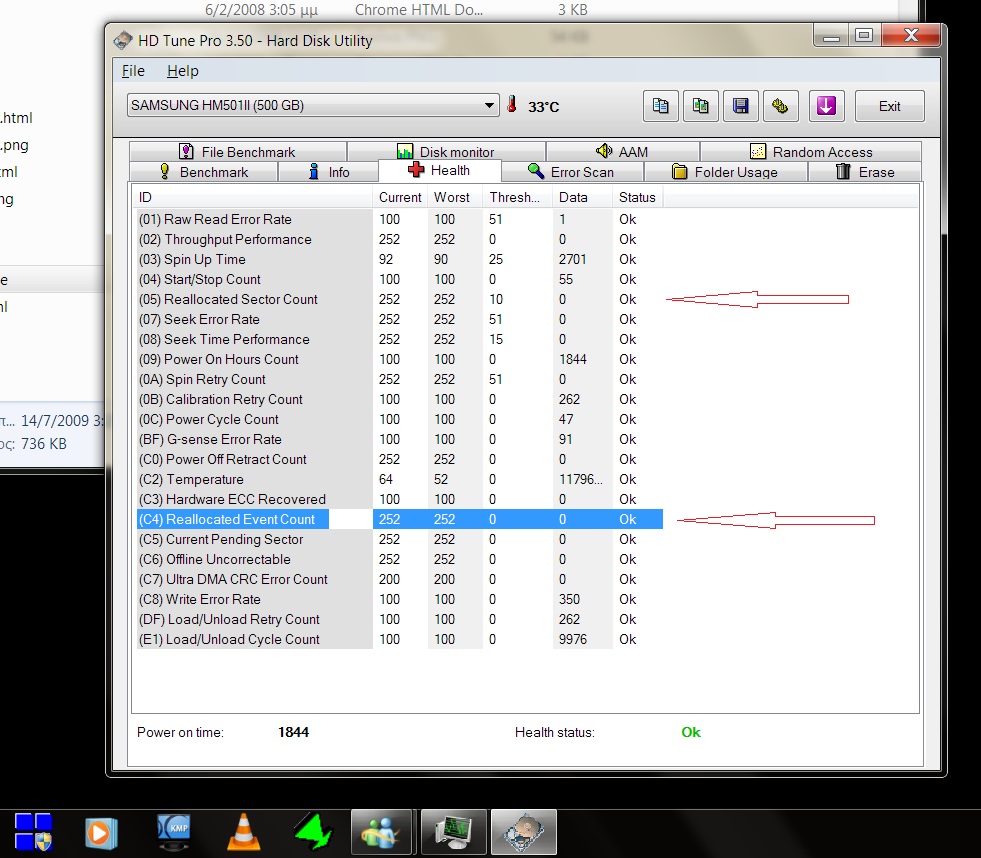

Johndos Δημοσ. 5 Νοεμβρίου 2010 Δημοσ. 5 Νοεμβρίου 2010 παλι και τον δευτερο σκληρο που πηρα χτες μετα απο τοσο κοπο ? αφου ηταν σφραγισμενος και ηθελε διαμορφωση οταν τον εβαλα . η πραγματι ειμαι τοσο ατυχος και αυτος ειναι προβληματικος γιατι δεν με αφηνει να του περασω αρχεια καθοτι μετα απο καποια λεπτα μεταφορας πεφτει η ταχυτητα και γραφει οτι απομενουν ωρες μεχρι να περαστει η ταινια.να τον παω και τι δικαιολογια να τους πω τωρα ? οτι τον δοκιμασα σε docking station και εσωτερικα και ο δισκος μετα απο καποια στιγμη πεφτει σε κωμα ενω το Sentinel λεει πως ειναι 100% Healthy ? Φίλε μου, είχα πάρει αυτόν ( http://www.plaisio.gr/Laptop-Netbook-GPS/Hardware/Laptop-Hard-Disk-Drives/SAMSUNG-SPINPOINT-M7-HM500JI-500GB-HDD-2-5-8MB-CACHE-5400RPM-SATA-3-GB-S.htm ) το δίσκο από το πλαίσιο και μου έκανε ακριβώς τα ίδια πράγματα με το δικό σου. Τον πέρασα από ένα μικρό τεστάκι με το HD Tune για bad sectors (αργό) και ήτανε γεμάτος από δαύτους καθώς και ενδείξεις στα SMART, "Reallocated Sector Count" ή με απλά λόγια αποκλεισμός bad sector από τη λειτουργία τους. Κατά τα άλλα ο δίσκος ήταν καινούργιος (εδώ γελάνε). Το καλό ήταν ότι μου τον αντικατέστησαν με ένα παρόμοιο WD (2.5"-500GB)

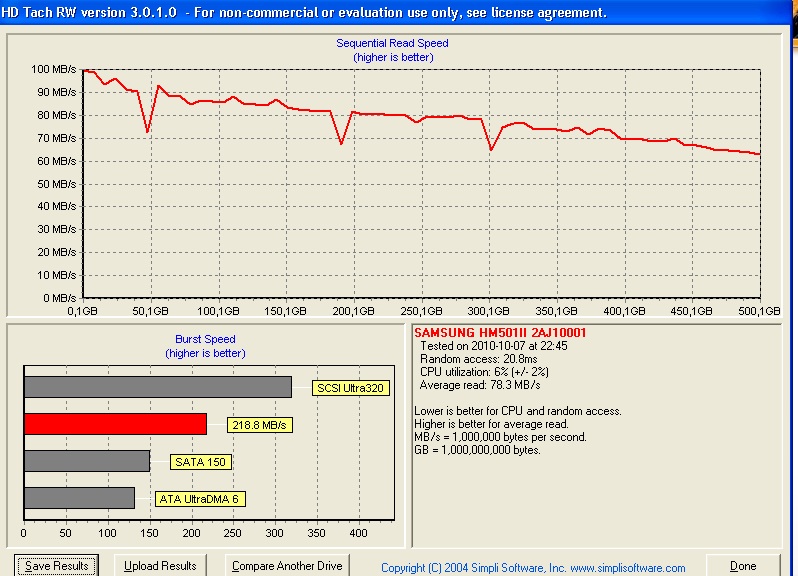

Moderators matrixxx Δημοσ. 5 Νοεμβρίου 2010 Moderators Δημοσ. 5 Νοεμβρίου 2010 Φίλε μου, είχα πάρει αυτόν ( http://www.plaisio.gr/Laptop-Netbook-GPS/Hardware/Laptop-Hard-Disk-Drives/SAMSUNG-SPINPOINT-M7-HM500JI-500GB-HDD-2-5-8MB-CACHE-5400RPM-SATA-3-GB-S.htm ) το δίσκο από το πλαίσιο και μου έκανε ακριβώς τα ίδια πράγματα με το δικό σου. Τον πέρασα από ένα μικρό τεστάκι με το HD Tune για bad sectors (αργό) και ήτανε γεμάτος από δαύτους καθώς και ενδείξεις στα SMART, "Reallocated Sector Count" ή με απλά λόγια αποκλεισμός bad sector από τη λειτουργία τους.Κατά τα άλλα ο δίσκος ήταν καινούργιος (εδώ γελάνε). Το καλό ήταν ότι μου τον αντικατέστησαν με ένα παρόμοιο WD (2.5"-500GB) Ατυχος... Αυτος ειναι το "καμαρι" μου απο τους πεντε 2.5αρηδες μου! Τον πηρα απο εκει (ειχε 55 ευρω πριν 4-5 μηνες και ηταν ηδη τρομερη τιμη, το μονο που αξιζε στο πλαισιο ολο το ετος! Απο τοτε έδειχνε κατασταση ξεστοκαρισματος - τα εχουμε πει για τους samsung - μου κανει εντυπωση που τον εχει τωρα. Ειχε εξαφανιστει μετα απο 4-5 μερες! Προσεξτε ενω στο σαιτ τον λεει απο τοτε 501JI ο δισκος ειναι ο 501II) Κανενα bad sector - παντα κανω full scan με το που παιρνω ενα δισκο. Ο δισκος δεν πιανεται! edit/add: φιλε μου γιατι παρεξηγηθηκες ? δεν εχω καμια αρνητικη εντυπωση για σενα ουτε για κανενα , δε ξερω γιατι μου το λες αυτο η τι ειπα που να σε προσβαλα Σε μενα το ειπε, χαλαρωσε. (μακαρι να εκανα λαθος wcloud. 4 στα 4 γμτ;!)
