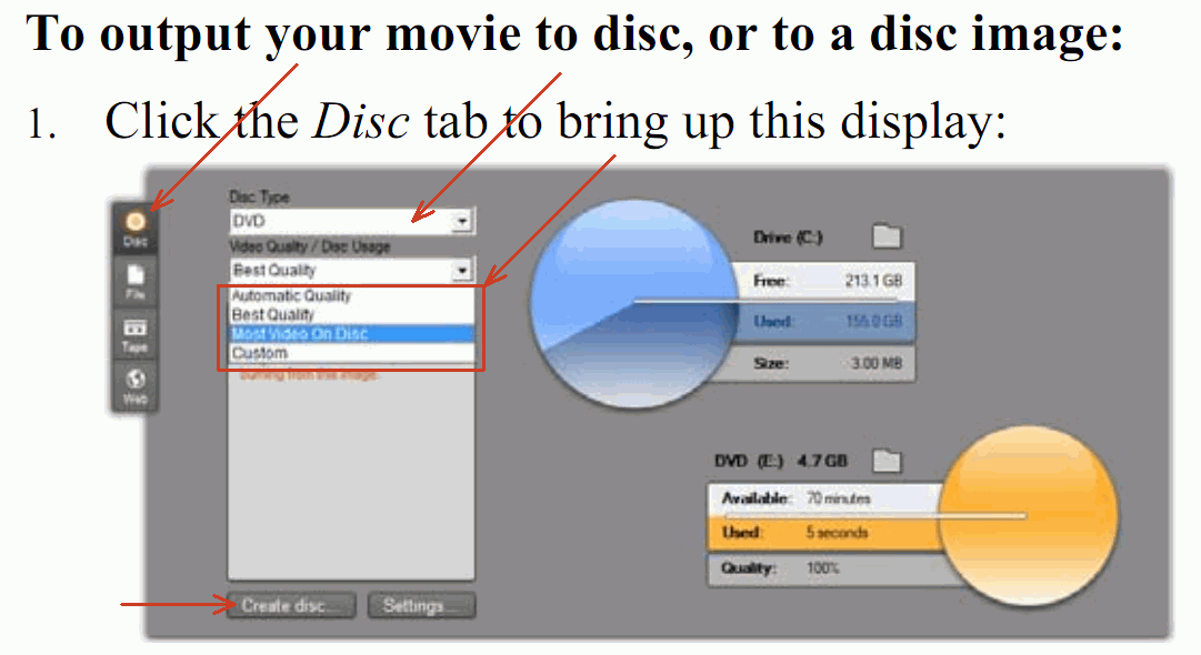

parsifal Δημοσ. 1 Νοεμβρίου 2010 Δημοσ. 1 Νοεμβρίου 2010 το μεγαλο μου προβλημα ειναι οτι δεν ξερω Αγγλικα!! (για να καταλαβω τι να κανω) Ωχ! Που πας βρε φίλε, ξεβράκωτος στ' αγγούρια; Χωρίς Αγγλικά, ζόρικα τα πράγματα. Και απ' ο,τι βλέπω στο site της Pinnacle, δεν έχει ελληνικό manual για να κατεβάσεις. Τέλος πάντων, αντιγράφω και εξηγώ μερικά πραγματάκια από το αγγλικό manual, αν και δεν έχω ο ίδιος το πρόγραμμα. Στη σελίδα 336 του αγγλικού manual λοιπόν, δείχνει την παρακάτω εικόνα: Δηλαδή σου λέει: 1. Να κάνεις κλικ στο πάνω αριστερά εικονιδιάκι που δείχνει έναν «δίσκο» 2. Στο πεδίο "Disc Type", επιλέγεις τον τύπο δίσκου που θέλεις. Εσένα προφανώς σε ενδιαφέρει το "DVD" 3. Από κάτω, επιλέγεις την ποιότητα του export. Όσο πιο μεγάλη η ποιότητα, τόσο λιγότερα λεπτά video θα χωράνε σε κάθε δισκάκι. Νομίζω ότι η εξ ορισμού επιλογή χωράει 60 λεπτά video σε ένα δισκάκι DVDR μονής στρώσης (single layer - 4.7GB). Αν κάνεις συμβιβασμό στην ποιότητα, θα χωρέσουν περισσότερα λεπτά σε κάθε δισκάκι 4. Βάζεις ένα άδειο DVDR στο drive σου και κάνεις κλικ πιο κάτω στο κουμπί "Create disc..."
