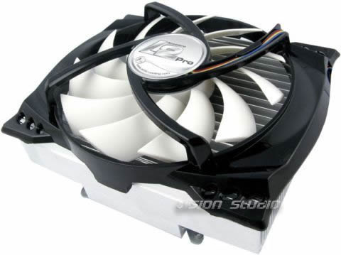

Gyrteroth Δημοσ. 30 Οκτωβρίου 2010 Μέλος Δημοσ. 30 Οκτωβρίου 2010 Ναι, αλλά ο κατασκευαστής έχει φροντίσει επίσης και για ένα θορυβώδες cooler, το οποίο μπορεί να ενοχλεί τον κάτοχό της.Τώρα, αν δεν τον ενοχλεί, πάσο. Ο θόρυβος είναι όντως ένα θεματάκι.. Όταν παίζω κάποιο game που το fan γυρνάει στο full κάνει πολύ θόρυβο.. Ελπίζω με την άλλη ψύκτρα εκτώς από καλύτερες θερμοκρασίες να κάνει και λιγότερο θόρυβο
insomnian Δημοσ. 31 Οκτωβρίου 2010 Δημοσ. 31 Οκτωβρίου 2010 Το έτρεξα 5 λεπτά..Σε μικρή ανάληση .Σε ανάληση 1920 χ 1080 στα 5 minn η θερμοκρασία έφτασε 97.. 97oC ?! και δεν τρομαξες? πόση ωρα εμεινε σε αυτη τη θερμοκρασια? Πως εβλεπες τη θερμοκρασια? Κανονικα ολα τα αλλα προγραμματα δεν θα επρεπε να τα εχεις off? Ποσο εχεις idle? Για αθορυβη λειτουργια με αποτελεσματικη ψυξη βαλε αυτη τη ψυκτρα και εισαι αρχοντας
Gyrteroth Δημοσ. 31 Οκτωβρίου 2010 Μέλος Δημοσ. 31 Οκτωβρίου 2010 97oC ?! και δεν τρομαξες? πόση ωρα εμεινε σε αυτη τη θερμοκρασια?Πως εβλεπες τη θερμοκρασια? Κανονικα ολα τα αλλα προγραμματα δεν θα επρεπε να τα εχεις off? Ποσο εχεις idle? Για αθορυβη λειτουργια με αποτελεσματικη ψυξη βαλε αυτη τη ψυκτρα και εισαι αρχοντας Δεν έμεινε πολύ στους 97 η κάρτα.97 πήγε η κάρτα όταν έτρεχα το FurMark για 5 μιν... Idle έχω 55 τον χειμώνα 60 το καλοκαίρι ( χωρίς a/c ) .. Έχω ήδη παραγγείλει ψύκτρα..Thanks για την απάντηση!
insomnian Δημοσ. 31 Οκτωβρίου 2010 Δημοσ. 31 Οκτωβρίου 2010 To καταλαβα οτι 97 σου πηγε οταν ετρεχες το FurMark, αλλα 97ο για 5 λεπτα ειναι πολυ. Αν εχεις idle 60o δεν ειναι απλα πολυ, ειναι παρα πολυ Αν εχεις 60ο idle σημαινει οτι στα 3D games θα εχεις παλι 97! Ποια ψυκτρα πηρες? Πιστευω οτι σε σχεση με αυτη που σου προτεινα θα ειναι λιγοτερο αποτελεσματικη, λιγοτερο δροσερη και πιο ακριβη
Gyrteroth Δημοσ. 31 Οκτωβρίου 2010 Μέλος Δημοσ. 31 Οκτωβρίου 2010 Πάντα τέτοιες θερμοκρασίες είχε η κάρτα.Απο τότε που την αγόρασα...Ισώς να είναι και εντάξει..Δεν ξέρω.. Έχω παραγγείλει αυτή...Δεν την έχω πάρει ακόμα..
insomnian Δημοσ. 31 Οκτωβρίου 2010 Δημοσ. 31 Οκτωβρίου 2010 Πόσο κανει αυτη? οπως καταλαβαινεις δεν συγκρινεται με αυτη που σου εδειξα εγω και εχει 2 στρεμματα αλουμινιο Αν κρινω απ τα πλαστικα πτερυγια πρεπει να ειναι και θορυβωδης. Εκανες ερευνα πριν τη παρεις? Το φανταζομαι οτι τετοιες θερμ/σιες θα ειχε απ οταν τη πηρες, η 9800gt χαλαει >100W αλλα γιαυτο υπαρχουν οι aftermarket ψυκτρες.
Gyrteroth Δημοσ. 31 Οκτωβρίου 2010 Μέλος Δημοσ. 31 Οκτωβρίου 2010 Αυτή κάνει 12 euro και μου την πρότεινε ένα παιδί απο το forum που την έχει χρεισιμοποιήσει και είχε καλά αποτελέσματα.Οπώτε δεν είχα λόγο να μην την παραγγείλω και εγώ! Το μόνο σίγουρο είναι ότι την κάρτα θέλω να την κρατήσω όσο γίνετε γιατί με καλύπτει μια χαρά.. Όσο για τα games στο μόνο παιχνίδι που η κάρτα πήγε στους 90-92 ήταν το NBA.2K10. Το έτρεχα το game 2 ώρες και η κάρτα ήταν εκεί 90-92!
insomnian Δημοσ. 31 Οκτωβρίου 2010 Δημοσ. 31 Οκτωβρίου 2010 12 ευρω την παρηγγειλες και πόσα θα δωσεις για μεταφορικα και εξοδα αντικαταβολης? αλλα 10? Κοιταξε, το "καλα αποτελεσματα" ειναι σχετικο. Η ψυκτρα αυτη ειναι απ οτι βλεπω σαν της 4670 που ειχα παλιοτερα οντως πιο ψυχρη αν και θορυβωδης, αλλα η αποψη μου ειναι πως αν ειναι να μπεις στη διαδικασια να αλλαξεις ψυκτρα παιρνεις κατι καλο, ησυχο, δροσερο. Με 12 ευρω καταλαβαινεις οτι οι διαφορες που θα εχεις ειναι μικρες. Και κατι αλλο που ηθελα να σε ρωτησω, εχεις ρευμα αερα μεσα στο κουτι? Δηλ. εναν ανεμιστηρα στη θεση των σκληρων(ροη μεσα) και εναν στη ραχη(ροη εξω)? 92 βαθμους σταθερα για 2 ωρες δεν θα μπορουσα να το φανταστω να εχω, πως τους μετραγες? εχεις lcd panel?
Gyrteroth Δημοσ. 31 Οκτωβρίου 2010 Μέλος Δημοσ. 31 Οκτωβρίου 2010 οντως πιο ψυχρη αν και θορυβωδης, αλλα η αποψη μου ειναι πως αν ειναι να μπεις στη διαδικασια να αλλαξεις ψυκτρα παιρνεις κατι καλο, ησυχο, δροσερο. Με 12 ευρω καταλαβαινεις οτι οι διαφορες που θα εχεις ειναι μικρες. Και κατι αλλο που ηθελα να σε ρωτησω, εχεις ρευμα αερα μεσα στο κουτι? Δηλ. εναν ανεμιστηρα στη θεση των σκληρων(ροη μεσα) και εναν στη ραχη(ροη εξω)? 92 βαθμους σταθερα για 2 ωρες δεν θα μπορουσα να το φανταστω να εχω, πως τους μετραγες? εχεις lcd panel? Όντως θέλω κάτι καλό ,ήσυχο και δροσερό γιατί όπως είπα θέλω να την κρατήσω την κάρτα.. Ναί έχω lcd panel και βλέπω τις θερμοκρασίες αλλά και με το everest.Έπαιζα και είχα ανοιχτό το everest στην άλλη οθόνη και έβλεπα Από fans έχω ένα 12 μπροστά να βάζει,ένα 12 πίσω να βγάζει και ένα 8 στο πλάι να βγάζει και αυτό..
insomnian Δημοσ. 31 Οκτωβρίου 2010 Δημοσ. 31 Οκτωβρίου 2010 Kαι γιατι να μην τη κρατησεις? ειναι καλυτερη απο τις περισσοτερες καινουργιες Ati που κανουν τα ιδια και περισσοτερα λεφτα μόνο και μόνο επειδη εχουν Dx11 και hdmi:-) Απορω ομως πως γινεται με τοσους ανεμιστηρες και να εχεις τοση θερμοκρασια, μηπως να επαιρνες καλυτερους? skythe για παραδειγμα?
Gyrteroth Δημοσ. 31 Οκτωβρίου 2010 Μέλος Δημοσ. 31 Οκτωβρίου 2010 Kαι γιατι να μην τη κρατησεις? ειναι καλυτερη απο τις περισσοτερες καινουργιες Ati που κανουν τα ιδια και περισσοτερα λεφτα μόνο και μόνο επειδη εχουν Dx11 και hdmi:-) Απορω ομως πως γινεται με τοσους ανεμιστηρες και να εχεις τοση θερμοκρασια, μηπως να επαιρνες καλυτερους? skythe για παραδειγμα? Τόσο θερμοκρασία έχω μόνο στην κάρτα γραφικών.πχ. cpu τώρα έχω 35..mobo 32.. Μόνο η γραφικών ( ψήνεται )
LouCi4er Δημοσ. 31 Οκτωβρίου 2010 Δημοσ. 31 Οκτωβρίου 2010 Kαι γιατι να μην τη κρατησεις? ειναι καλυτερη απο τις περισσοτερες καινουργιες Ati που κανουν τα ιδια και περισσοτερα λεφτα μόνο και μόνο επειδη εχουν Dx11 και hdmi:-) Απορω ομως πως γινεται με τοσους ανεμιστηρες και να εχεις τοση θερμοκρασια, μηπως να επαιρνες καλυτερους? skythe για παραδειγμα? Τι να τους κανει τους Scythe? Να απαλλαγει απο τον θορυβο της καρτας γραφικων και να φορτωθει τον θορυβο απο τους Scythe? Η ψυκτρα που πηρε το παιδι ειναι παρα πολυ καλη,καλυτερη απο αυτη που προτεινες διοτι η δικια σου ειναι παθητικη.Και δεκα στρεματα αλουμινιο να ειχε ο ανεμιστηρας κανει διαφορα. Θα μου πεις μπορεις να βαλεις αλλα +εξοδα.
phanispal Δημοσ. 31 Οκτωβρίου 2010 Δημοσ. 31 Οκτωβρίου 2010 Μια χαρά είναι η L2 και μια χαρά απόδοση έχει.
yorke8 Δημοσ. 31 Οκτωβρίου 2010 Δημοσ. 31 Οκτωβρίου 2010 Στο post #40 λες ότι ο πλαινός βγάζει αέρα . Κακώς , ο πλαινός πρέπει να στέλνει αέρα μέσα στο κουτί . Ίσως γι'αύτο να έχεις τόσο υψηλές θερμοκρασίες , ειδικά αν ο 8άρης είναι δίπλα στην GPU .
