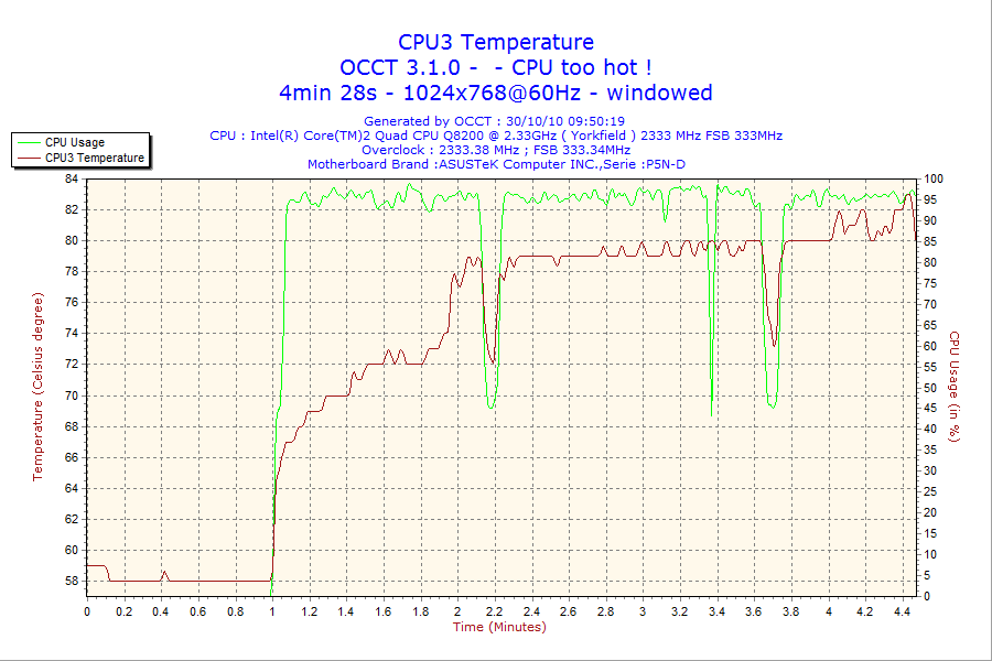

phanispal Δημοσ. 2 Νοεμβρίου 2010 Δημοσ. 2 Νοεμβρίου 2010 Το OCCT αποθηκεύει κάθε καρτέλα ξεχωριστά. Ανέβασε να δούμε τι παίζει.

phanispal Δημοσ. 2 Νοεμβρίου 2010 Δημοσ. 2 Νοεμβρίου 2010 Ψάξε για τα προηγούμενα, αποθηκεύονται στο φάκελο OCCT συνήθως.
strat0si Δημοσ. 2 Νοεμβρίου 2010 Μέλος Δημοσ. 2 Νοεμβρίου 2010 Ψάξε για τα προηγούμενα, αποθηκεύονται στο φάκελο OCCT συνήθως. οριστε

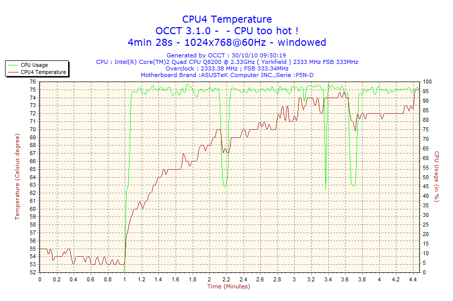

phanispal Δημοσ. 2 Νοεμβρίου 2010 Δημοσ. 2 Νοεμβρίου 2010 2 απ' τους 4 πυρήνες βλέπω, τον έναν στους 75°C και τον άλλον στους 83°C.
strat0si Δημοσ. 2 Νοεμβρίου 2010 Μέλος Δημοσ. 2 Νοεμβρίου 2010 2 απ' τους 4 πυρήνες βλέπω, τον έναν στους 75°C και τον άλλον στους 83°C. δεν ειμαι και τοσο σχετικος δειχνει κατι αυτο ? ---------- Προσθήκη στις 21:51 ---------- Προηγούμενο μήνυμα στις 21:43 ---------- Παιδες κατι τελευταιο λογω προβληματος θα πρεπει να ξαναφυγω θα τα ξαναπουμε αυριο μετα τις 4 και μαλλον θα πρεπει να εγκαταστησω το medal of honor στο δισκο με τα vista και να το τεσταρω απο εκει γιατι μαλλον στο servise με την τελευταια αλλαγη δισκου θα μου καναν εκει καμια πατατα θα αναφερθω για το τι εγινε εκει στο servise αυριο καλο βραδυ

profi Δημοσ. 3 Νοεμβρίου 2010 Δημοσ. 3 Νοεμβρίου 2010 @phanispal το να φτάνει στα 4 λεπτά στρες τους 80+ βαθμούς δεν είναι πολύ?
phanispal Δημοσ. 3 Νοεμβρίου 2010 Δημοσ. 3 Νοεμβρίου 2010 Αν είναι με τη stock ψύκτρα και το κουτί του δεν έχει airflow της προκοπής, δεν είναι παράλογο..
profi Δημοσ. 3 Νοεμβρίου 2010 Δημοσ. 3 Νοεμβρίου 2010 σε ένα cpu dependent game δηλαδή στις 2 ώρες πόσο θα φτάσει?ή στη μία ώρα στρες?δεν ξέρω μπορεί να λέω κ βλακείες...απλά μου κάνει εντύπωση!(στους πόσους κλείνουν οι Q?)
