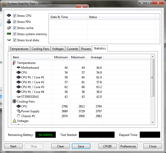

strat0si Δημοσ. 29 Οκτωβρίου 2010 Μέλος Δημοσ. 29 Οκτωβρίου 2010 αυτη τι στιγμη εχω βαλει να παιζει ο windows media player διαφορα mp3 και οι θερμοκρασιες αυτη τη στιγμη ειναι Field Value Sensor Properties Sensor Type ITE IT8718F (ISA 290h) GPU Sensor Type Diode (NV-Diode) Motherboard Name Asus P5N-D Chassis Intrusion Detected No Temperatures Motherboard 43 °C (109 °F) CPU 57 °C (135 °F) CPU #1 / Core #1 65 °C (149 °F) CPU #1 / Core #2 58 °C (136 °F) CPU #1 / Core #3 65 °C (149 °F) CPU #1 / Core #4 56 °C (133 °F) GPU Diode 47 °C (117 °F) Seagate ST3500320AS 41 °C (106 °F) WDC WD5000AAKS-00A7B2 42 °C (108 °F) Cooling Fans CPU 2647 RPM Chassis #1 3000 RPM Power Supply 3729 RPM GPU 35% Voltage Values CPU Core 1.28 V +3.3 V 3.26 V +5 V 5.05 V +12 V 12.03 V +5 V Standby 4.97 V VBAT Battery 3.18 V Current Values CPU 11.52 A Power Values CPU 14.26 W ---------- Προσθήκη στις 11:01 ---------- Προηγούμενο μήνυμα στις 10:59 ---------- αυτη τι στιγμη εχω βαλει να παιζει ο windows media player διαφορα mp3 και οι θερμοκρασιες αυτη τη στιγμη ειναι Field Value Sensor Properties Sensor Type ITE IT8718F (ISA 290h) GPU Sensor Type Diode (NV-Diode) Motherboard Name Asus P5N-D Chassis Intrusion Detected No Temperatures Motherboard 43 °C (109 °F) CPU 57 °C (135 °F) CPU #1 / Core #1 65 °C (149 °F) CPU #1 / Core #2 58 °C (136 °F) CPU #1 / Core #3 65 °C (149 °F) CPU #1 / Core #4 56 °C (133 °F) GPU Diode 47 °C (117 °F) Seagate ST3500320AS 41 °C (106 °F) WDC WD5000AAKS-00A7B2 42 °C (108 °F) Cooling Fans CPU 2647 RPM Chassis #1 3000 RPM Power Supply 3729 RPM GPU 35% Voltage Values CPU Core 1.28 V +3.3 V 3.26 V +5 V 5.05 V +12 V 12.03 V +5 V Standby 4.97 V VBAT Battery 3.18 V Current Values CPU 11.52 A Power Values CPU 14.26 W σκονες δεν υπαρχουν προσφατα τις καθαρισα λογω αλλαγης δισκου ---------- Προσθήκη στις 11:05 ---------- Προηγούμενο μήνυμα στις 11:01 ---------- τα κλεσιματα ειναι τυχαια εκτος απο οτaν παιζω το medal of honor kαι μου κλεινει μετα απο λιγα λεπτα
profi Δημοσ. 29 Οκτωβρίου 2010 Δημοσ. 29 Οκτωβρίου 2010 δεν ξέρω ποιά cpu έχεις (κάποιον Q****) κ ποιές έιναι οι νορμαλ θερμοκρασίες σε idle για την κάρτα γραφικών σου,αλλά κρίνοντας από τους δίσκους έχεις ανεβασμένες θερμοκρασίες,εμένα είναι στους 22 τώρα!χρησιμοποιείς everest αν κατάλαβα καλά,οπότε τρέξε ένα stress test για 15 λεπτά προσέχοντας τις θερμοκρασίες...στο μισάωρο συνήθως πιάνουν το μέγιστο!κ ένα furmark για την κάρτα γραφικών μετά...ή πρώτα όπως θες!

strat0si Δημοσ. 29 Οκτωβρίου 2010 Μέλος Δημοσ. 29 Οκτωβρίου 2010 όταν πήγες να τρέξεις κάποιο τεστ ή είναι από τα προηγούμενα shut down αυτό? απο τα ποηγουμενα shut down ηταν αυτο και ηδη αρχισα το stress test ---------- Προσθήκη στις 11:34 ---------- Προηγούμενο μήνυμα στις 11:26 ---------- και κατι ακομα προσφατα ειχα blue screen και επανεκκινηση που οφειλοταν στην καρτα δυκτιου netgear wg311v3
profi Δημοσ. 29 Οκτωβρίου 2010 Δημοσ. 29 Οκτωβρίου 2010 πως πάμε?εγινε τπτ? αυτό με την κάρτα πως το έλυσες?
strat0si Δημοσ. 29 Οκτωβρίου 2010 Μέλος Δημοσ. 29 Οκτωβρίου 2010 πως πάμε?εγινε τπτ?αυτό με την κάρτα πως το έλυσες? δεν ξερω αν εκανα το σωστο αυτα ηταν τα αποτελεσματα οσο για την καρτα δεν την αλλαξα αν και παλια ειχα προβληματα χωρις ομως αυτα τα shut down
