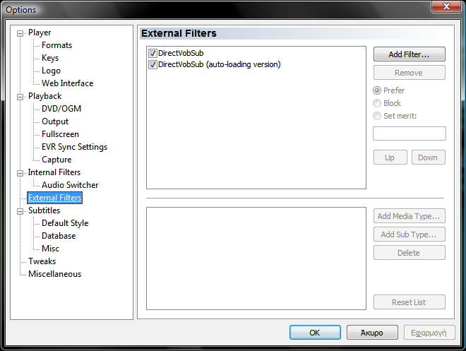

micos000 Δημοσ. 28 Οκτωβρίου 2010 Δημοσ. 28 Οκτωβρίου 2010 Το ffdshow υποστηρίζει εμφάνιση υπότιτλων με δεξί κλικ στο εικονίδιο του. Πάντως να μας πει και κάποιος με 64bit win7 αν δουλεύει σωστά το mpc-hc και το vobsub. Εγώ πιστεύω ότι το directvobsub σου έκανε άνω-κάτω το σύστημα. Απ' ότι βλέπω η τελευταία έκδοση είναι από το 2009, οπότε μπορεί να μην υποστηρίζει σωστά τα win7, λέω τώρα. Κατέβασε το dll από ΕΔΩ (20090624) και αποσυμπίεσε το μέσα στον φάκελο του mpc. Πήγαινε στα options->external filters και πάτα add, μετά browse και φόρτωσε το vsfilter.dll. Τώρα θα πρέπει να σου εμφανίζει στα filters το directvobsub (autoloading version).

paris_rx8 Δημοσ. 28 Οκτωβρίου 2010 Μέλος Δημοσ. 28 Οκτωβρίου 2010 (επεξεργασμένο) Το ffdshow υποστηρίζει εμφάνιση υπότιτλων με δεξί κλικ στο εικονίδιο του.Πάντως να μας πει και κάποιος με 64bit win7 αν δουλεύει σωστά το mpc-hc και το vobsub. Εγώ πιστεύω ότι το directvobsub σου έκανε άνω-κάτω το σύστημα. Απ' ότι βλέπω η τελευταία έκδοση είναι από το 2009, οπότε μπορεί να μην υποστηρίζει σωστά τα win7, λέω τώρα. Κατέβασε το dll από ΕΔΩ (20090624) και αποσυμπίεσε το μέσα στον φάκελο του mpc. Πήγαινε στα options->external filters και πάτα add, μετά browse και φόρτωσε το vsfilter.dll. Τώρα θα πρέπει να σου εμφανίζει στα filters το directvobsub (autoloading version). Το έκανα,τίποτα δυστυχώς.¨Ομως ένα λεπτό,επειδή μου είχες πεί να κάνω απεγκατάσταση το DirectVobSub κ το είχα κάνει,λογικά αυτό που μου είπες να κάνω τελευταία με το dll δέν νομίζω να έπρεπε να ξαναπεράσω το directvobsub ξανά για να λειτουργήσει. Εκανα paste το dll στο φάκελο του mpc-hc,πήγα external filters,add,browse το vsfilter.dll.¨Ολα αυτά όμως χωρίς την επαναεγκατάστη του DireVS σωστά? Οπως τα λες ειναι, το vobsub δεν το φορτωνει στα x64.O mpc θα επρεπε να τους φορτωνει απο μονος του, ας κοιταξει ο φιλος στις ρυθμισεις μηπως εχει βαλει καποιο video renderer και δημιουργει προβλημα, πρεπει να επιλεξει το Enhanced. Δέν νομίζω φίλε konandrio να χω κάνει καμια πατάτα στις ρυθμίσεις. Μπέρδεμα.... Guys δέν τρέχει τίποτα μήν τρελενόμαστε.Και τί έγινε να το κάνω χειροκείνητα... Πιό πολύ πεισματικά παρά αποτελεσματικά το χω πάρει.. Επεξ/σία 28 Οκτωβρίου 2010 από paris_rx8

micos000 Δημοσ. 29 Οκτωβρίου 2010 Δημοσ. 29 Οκτωβρίου 2010 (επεξεργασμένο) @paris: Όχι δεν χρειάζεται να εγκαταστήσεις το vobsub. Οι ρυθμίσεις σου είναι μια χαρά, αλλά δοκίμασε και το VMR9 Renderless στο Output. Όταν φόρτωσες το vsfilter σου εμφάνισε στην λίστα το Direct vobsub και το direct vobsub (autoloading); Όταν παίζει μια ταινία και κάνεις δεξί κλικ->filters υπάρχει εκεί το direct vobsub; @ntinaras: Δεν είναι θέμα ρυθμίσεων πιστεύω, κάποιο πρόβλημα πρέπει να έχει ο paris. Βέβαια δεν χάνει και τίποτα να το δοκιμάσει. EDIT: paris, έχεις την τελευταία official έκδοση ή την beta; Η 1η είναι η 1.4.2499 και η 2η έφτασε στην 1.4.2700. Δες ΕΔΩ. Επεξ/σία 29 Οκτωβρίου 2010 από micos000
paris_rx8 Δημοσ. 29 Οκτωβρίου 2010 Μέλος Δημοσ. 29 Οκτωβρίου 2010 Φίλε micos000 δοκίμασα κ το VMR9 Renderless στο Output αλλα τίποτα.Ειχα την 1.4.2499 official αλλα κατέβασα κ την 1.4.2700.0 αλλα πάλι τζίφος.Οταν όμως φορτώνω το VSFilter απ το browse δέν βγαίνουν στην λίστα κανένα απ τα δύο DirectVobSub.Οπότε κ με δεξί κλίκ filters γιατι δεν κανεις οτι εχω κανει στον οδηγο μου να τελειωνεις? Φίλε ntinara ούτε με δικό σου οδηγό τα κατάφερα......

micos000 Δημοσ. 30 Οκτωβρίου 2010 Δημοσ. 30 Οκτωβρίου 2010 Στο μενού Options->Subtitles->Misc έχει μια επιλογή "Always default to external subtitles if available". Τσεκάρισε την. Aν δεν θέλεις να φορτώνονται ποτέ οι ενσωματωμένοι υπότιτλοι των mkv τσεκάρισε το "Do not load embeded subtitles". Αυτό θα σου διορθώσει το θέμα κατά πάσα πιθανότητα.
