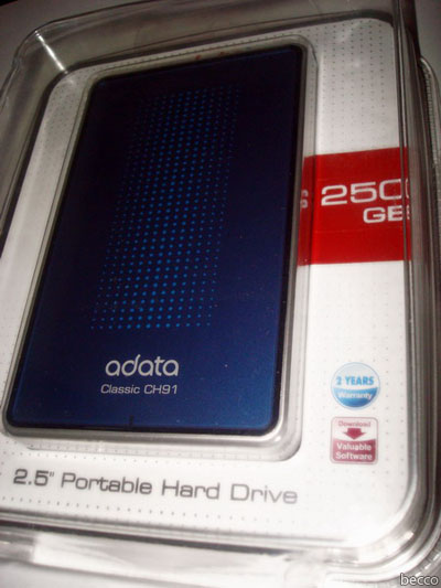

suspiria Δημοσ. 26 Οκτωβρίου 2010 Δημοσ. 26 Οκτωβρίου 2010 αντιμετωπιζω παρομοιο προβλημα με τον adata classic ch91.τον ειχα για να γραφω μεσω θυρας usb απο τον ψηφιακο δεκτη.καποια στιγμη δεν τον αναγνωριζε ο δεκτης.δεν εδωσα σημασια.σημερα που τον συνεδεσα στον υπολογιστη μου βγαλε αγνωστη usb συσκευη.το ιδιο μηνυμα και στο λαπτοπ.ειναι ολοκαινουριος αλλα δυστυχως ο φιλος μου που μου τον πουλησε εχει πεταξει την αποδειξη.εχω μεσα 2 αρχεια που πρεπει οπωσδηποτε να σωσω.υπαρχει καμια ελπιδα?δεν βλεπω πως μπορω να βγαλω τον δισκο απο μεσα δεν εχει πουθενα βιδες, καπακια κλπ
washcloud Δημοσ. 26 Οκτωβρίου 2010 Δημοσ. 26 Οκτωβρίου 2010 Γκούγκλισε σχετικά ("how to open <μοντέλο εξωτερικού>") μπας και βρεις σχετικά άρθρα ή και βίντεο, για "ανώδυνο" άνοιγμα (αν όχι, use your imagination και κα'να καλό σφυρί) (...αν και με λίγο ψάξιμο, θα "ξετρυπώσεις" τις "κρυμμένες" του βίδες, κάτω από κάποιο καπακάκι/κάτω από κανένα αυτοκολλητάκι, ή έστω θα βρεις τα "κουμπώματά" του που τον κρατάνε κλειστό - μπορεί να είναι εσωτερικά, και να έχει "γρίλλιες" μέσα απ' τις οποίες θα χρειαστεί να τα ανοίξεις με χρήση πχ κατσαβιδιού). Κατά τ' άλλα, τον σκληρός εντός, αν είσαι τυχερός, βάζοντάς τον ως εσωτερικό, θα τον αναγνωρίσει το BIOS. Aν ναι, πέρνα και τα ξαναλέμε για παρακάτω, στην περίπτωση που δεν τον αναγνωρίζει το λειτουργικό σου. Αν όχι (δεν τον δει το BIOS), σόρι για την ωμότητα, αλλά ας σου γίνει μάθημα ότι για τα "οπωσδήποτε" αρχεία, κάνουμε οπωσδήποτε αντίγραφα... *...μάθημα επίσης ας σου γίνει ότι απόδειξη = (δυνητικά) ένας ολόκληρος δίσκος = δεκάδες ευρώ.....(άρα όταν αγοράζεις να φροντίζεις να την διατηρείς - ή να μην αγοράζεις καν αν δεν σου δίνεται...) ** ...δοκίμασε, τώρα που το σκέφτομαι, πριν από οποιαδήποτε απόπειρα εξόρυξης, να βρεις κα'να άλλο USB καλώδιο να δοκιμάσεις, ΜΠΑΣ και, ε.
